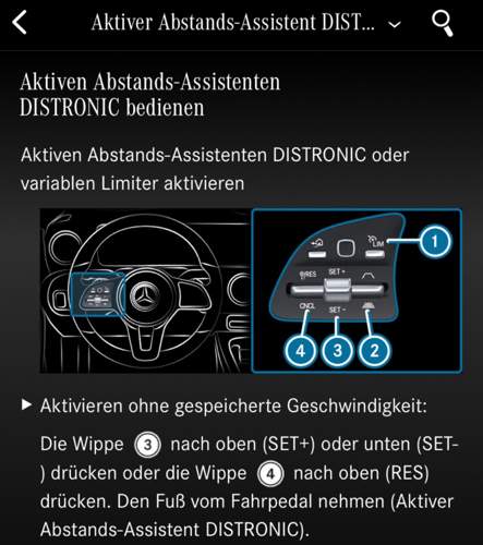

Anbei Auszüge aus der MB App BA vom W177

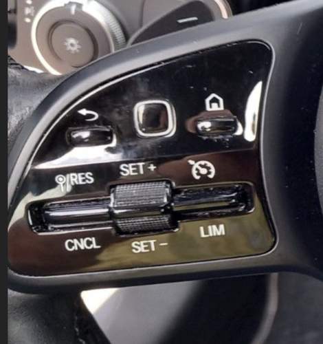

Die Lenkradschalter links sehen so aus.
Ist damit im Stau stop/go möglich? Automatische Übernahme der Verkehrsschilder Geschwindigkeit?
Oder ist es der einfache Tempomat?
Danke.

Bildschirmfoto-2023-07-29-um-10-13
Nachtrag:
In der Beschreibung vom Händler steht:
Abstandstempomat
Abstandswarner
Fahrassistenz-System: Geschwindigkeitslimit-Assistent
Es ist dem Bild nach zu beurteilen nur ein einfacher Tempomat mit Speed Limiter.

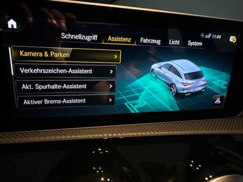

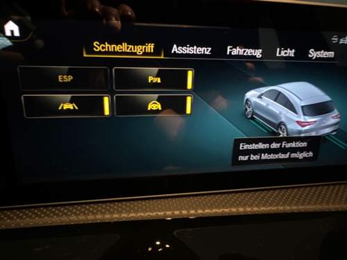

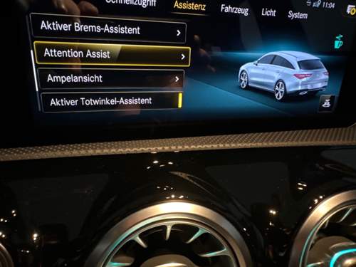

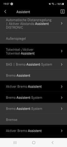

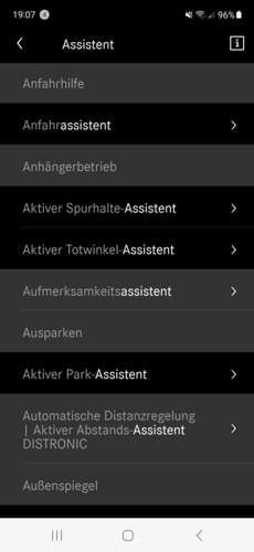

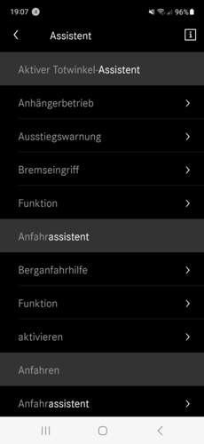

Du kannst im MBUX unter Schnellzugriff auch paar Sachen erkennen und unter Assistenz.
Ich habe einen CLA X118 aber ist ähnlich/gleich dem W177zumindest vor Mopf.
Hier paar Bilder von meinemCLA.
Ich habe das Fahrassistenzpaket 23P also alle Assistenten .

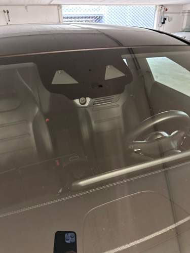

Man kann auch ohne im Auto zu sitzen (können) paar Sachen von außen erkennen.
Die Dreiecke am Spiegel zb zeigen dir dass der Totwinkelassistent verbaut ist oder die zweifach Kamera an der Scheibe, am Lenkrad die Tasten mit der Abstandsgrafik hat nur ein Fahrzeug mit Distronic.
Bei einer Kamera am Spiegel gibts kaum Assistenten im Fahrzeug.

Hier Ansicht der Stereokamera mit AR Kamera

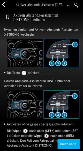

Dann hat das Fahrzeug die Distronic (so heisst bei Mercedes der Abstandstempomat), danach sieht auch der Schalter aus auf deinem Foto. (set+/set-)

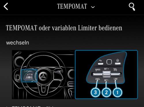

Da muss ich dir leider wiedersprechen. Die Set+/Set- Taste haben beide Systeme. Nur Distronic hat die Sollabstand Einstellung im Bild die Nr. 2
Von welchem Baujahr reden wir hier? Meiner von 2021 hat die Bedienung wie oben im Bild gezeigt. Mit der Taste rechts von Set+/- wird der gewünschte relative Abstand eingestellt.
Händler fragen, ob tatsächlich Distronik verbaut ist oder Probefahrt.
