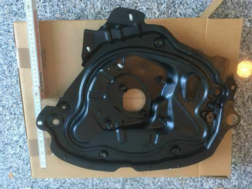

Die Befestigungspunkte der Platte liegen kaum höher wie die des Bremskraftverstärkers, von daher sollte es funktionieren die Platte ohne Ausbau vom Armaturenbrett zu wechseln.
Da müssen ja nicht einmal die Bremsleitungen ab, da die Platte nach innen entnommen wird.
Damit die Werkstatt die Platte vernünftig abdichten kann, müssen sie diese ja zumindest lösen.
Somit ist der Aufwand die Platte zu tauschen nicht größer.

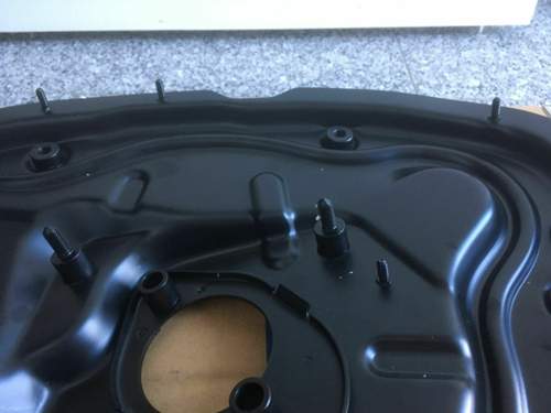

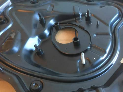

Hallo Corsa 3. Danke nochmals für deine Rückmeldung. Leider steht der Wagen woanders überdacht unter, sodass ich jetzt nicht am Wagen nachschauen kann. Ich habe aber das Ersatzteil fotografiert. Die hat im Durchmesser fast 40cm. Wenn ich mich an das Trocknen des Teppichs und der Dämmmatte erinnere, ist gerade einmal das untere Ende (gefühlte 10 cm) ohne größere Verenkungen sichtbar. Sorgen machen mir auch weniger die zentralen Halteschrauben, da kommt man vermutlich noch irgendwie ran, als viemehr die zahlreichen - vor allem im oberen Bereich (Bild 3) kleineren Gewindestifte. Diese halten diverse andere Anbauteile, Kabelbäume etc. Ich befürchte, dass man zuerst alle diese Anbauteile von der Platte lösen müsste, um dann über die Zentralschrauben den BKV und somit die gesamte Platte herausnehmen kann. Von daher konnte ich die Bedenken der Werkstatt zunächst nachvollziehen.
Vielleicht hat ja von euch jemand schon einmal die Platte gewechselt und kann dazu Auskunft geben. Wäre sehr
hilfreich, um der Werkstatt einen konkreten Arbeitsauftrag geben und die Kosten damit auch überschaubar halten zu können.
Danke und viele Grüße

Wie lange willst du das Auto noch fahren? 2-4 Jahre oder noch 20 Jahre?
Wenn deine Antwort eher im ersten Bereich liegt, schmier das Blech von außen vernünftig zu (dazu BKV ausbauen) und fertig ist.
Soll es mal ein Oldie mit H-Kennzeichen werden, dann laß das Blech tauschen.
@Bochumer81 schrieb am 15. Oktober 2017 um 10:59:21 Uhr:
Wollte den Wagen (aktuell 100000km) noch weitere 6-7 Jahre (entspräche noch rund 120-140000km) fahren. Wenn daher der Ausbau des BKV und sauberes Abdichten diese Zeit überbrücken und deutlich Aufwand und somit Kosten sparen würde, wäre das sicherlich zu überlegen. Das Ersatzteil habe ich zwar schon. Aber jetzt hängt es tatsächlich an der Info, ob das Armaturenbrett ganz bzw teilweise raus müsste.
