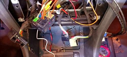

bin gerade schreiend am verzweifeln.
Alleine was ich die letzten Tage an dem Wagen geschraubt habe und die Konstrukteure nur mehr schlagen möchte, finden ich nun zum krönendem Abschluss keine Zündungs + beim Autoradio !
Wer kann mir helfen, und sagen wo ich eine 12V Zündungsplus finde, an die ich mich anhängen kann ?
Normale Masse und Dauer + fand ich schon, die hat der Hauptstecker des originalen Autoradios ja gleich doppelt.
Helft mir bitte meinen Blutdruck zu senken ! *ggg*
DAAANKE
lg
Jerry

Sicherungskasten oder Zigarettenanzünder da gibt es Zündungsplus. Radio wird über CAN-Bus gesteuert.

Du kannst nur vom Sicherungskasten Strom Klauen.
Ein einfacher, passiver "Quadlock-Adapter" hilft da eben leider auch nicht da auf dem werkseitigen Anschluss eben gar kein Zündungsplus existert. Was ginge wäre ein Adapter der, mit dem CAN verbunden, die fehlenden klassischen Steuersignale wie Zündungsplus, Licht an, etc. auf dem CAN erkennt und über separate Steuerleitungen nachbildet. Sowas gibt es z.B. von Dietz (CAN-Interface) was ich auch empfehlen kann.
Es spricht aber auch nichts dagegen am Zigarettenanzünder über eine kleine fliegende Sicherung sich ein Zündungsplus abzuholen, es wird vom Radio sowieso nur als Steuersignal genutzt und kaum belastet.

Ja muss was anständiges sein!
Das mit über Zigarettenzünder usw funktioniert aber am nächsten Tag ist oft die Batterie leer!
Kann mir nicht vorstellen, das im Sicherungskasten keine messbare 15 zu finden ist.....

DANKE an Alle für die Infos!!!
Sowas dachte ich mir schon.....
Sicherungskasten mach ich nicht, der ist hinten so zu, danke nein *g*
Zigarettenanzünder gar nicht fix 12V ? (beim 4er war es so)
Hab da zwar alles offen, nur beim Zigarettenanzünder nicht, deswegen nun die ganze Mittelkonsole inkl. Ganghebel Verkleidung raus ?!

Tue dir für dein Radio bestimmtes Quadlock Adapter kaufen. Falls du dann eine Lenkradfernbedienung usw hast dann funktionieren die auch . Und du kannst jeder Zeit einfach rückgängig machen und den Adapter beim nächsten Auto benutzen.
Der Zigarettenanzünder oder die Steckdose ist streng genommen nicht Zündungsplus, wird aber genauso ein- und etwas verzögert abgeschaltet. Wenn hier Verbraucher angeschlossen werden dann wird auch nicht die Batterie leer gezogen. Das kann passieren wenn man z.B. ein Radio falsch anschließt wovon ich hier mal nicht ausgehe da der Themenstarter ganz offensichtlich zwischen Dauer- und Zündungsplus unterscheiden kann.
Bei mir hängt am Zigarettenanzünder ein nachgerüstetes USB-Netzteil, eine Freisprecheinrichtung und das seit mehreren Jahren mit einer Ruhestromaufnahme die völlig okay ist. Was man vielleicht mal prüfen kann (merkt man daran das das Radio dann nach ein paar Minuten ausgeht) ist ob der Zigarettenanzünder vielleicht mal auf Dauerplus umverkabelt wurde. Ab Werk wird er jedoch nach einer Weile abgeschaltet.
Alles erledigt, hab ich an den Zigarettenanzünder gehängt !

@Jerry2000
Hast du einfach das Plus fürs Radio vom Adapterstecker abgeklemmt und mit dem geschalteten Plus vom Zigarettenanzünder verbunden? Oder wie meinst du das?
Im Kabel vom Zig.anz. eine Sicherung drin?
Danke für deine Antwort im voraus!!
Gruß Patrick
Keine Ahnung mehr, ist über 2 Jahre her....
