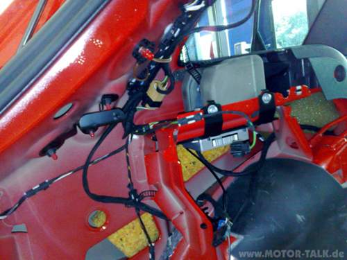

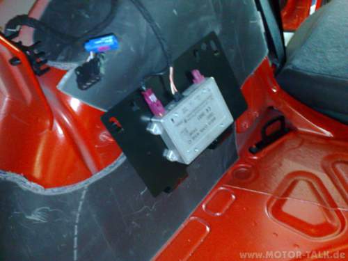

Bei mir ist es hinter der linken Abdeckung/Seitenwand im Kofferraum (beim TV-Tuner).
jo links hinter der Verkleidung
29072009757
--2--
29072009755
Themenstarteram 9. November 2009 um 23:12
Hallo Scotty18,
Auf deinen Bildern ist nur der Antennenverstärker bzw. Compenser
(dient zur verstärkung des GSM/Handy Antennen signals) zu erkennen.
Nur leider keine spur der Antenne für GPS und GSM.
Die Bilder waren ziemlich irreführend für mich!
Markiere mal evtl. die Antenne. Vielleicht hab ich ja etwas übersehen?
Kann es sein das du eine Haifisch Antenne auf dem Dach hast?

Hallo Scotty18,
Hatte in meinem ersten beitrag schon erwähnt das ich keine Antenne auf dem
Dach habe.
Daher wollte ich gerne wissenn wo sich die Antenne bei mir befindet.
Aber gutgsell hat die Frage ja zum Teil beantwortet. Dann dachte ich einfach
das du dem entsprechend Bilder als Antwort zu der Antenne abgelegt hast.
War aber wie gesagt ganz schön irreführend mit dem Compenser auf dem Bild?
Habe schon fast gedacht das dies die GPS Antenne wäre.
