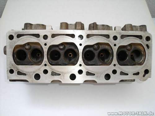

Hallo Ich brauche so eine Adapter oder Ventil was mann in den Zündkerzenschacht schraubt um den Zylinder unter druck zu setzen zum Schaftdichtungswechsel wo bekomme ich das?
Ich habe alle vorrausetzungen um das so zu machen.
Den Kopf will ich nicht noch mall ausbauen.

Hallo das geht so einfach den Zylinder auf OT drehen und gut?
Ich habe Ventilschaftdichtungen bisher immér im ausgebauten zustand getauscht.
Es geht um den 1,4 75PS motor der im 6n Golf 3 und Seat Cordoba verbaut ist
Es ist der Kopf auf dem bild geht es auch wenn die Ventile leicht zurück stehen wie bei dem Kopf dan mache ich das so.

Hallo Ich selber habe auch nicht so extrem viel erfahrung Ich habe zwar schon ein paar Motoren getauscht und Kopfdichtungen gewechselt aber noch nien Ventilschaftdichtungen im eingebauten zustand.
Aber wir haben eine eigene Tankstelle mit Werkstat und unser Geselle hat 40 Jahre Berufserfahrung der soll das dan machen nur er hatt das bischer auch noch nicht im eingebauten zustand gemacht.
Aber wenns so geht mit dem auf OT drehen wehre es ja gut.
Nur rutscht das Ventil bei dem Kopf nicht ein paar milimeter nach unten?
Den die Dichtungen siend ja Fertig deswegen müssen die ja auch neu.

Ja, das wird nen paar mm runterrutschen, macht aber nichts, denn wenn die neue Dichtung drin ist, einfach wieder hochziehen, dann bleibt das auch oben! ;)
