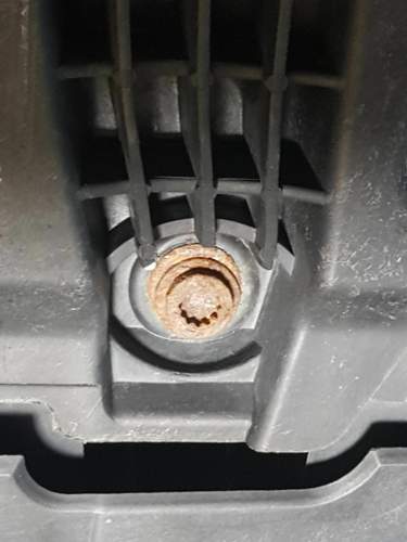

Mit wie viel Nm ziehe ich die Ölablassschraube fest?
30nm

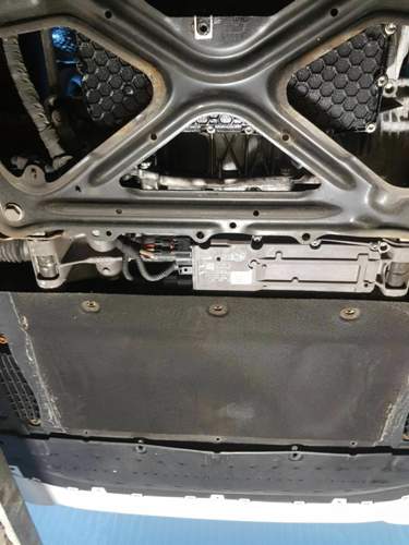

Hi Leute bin gerade am Öl wechseln a6 4g 2.0 tdi ultra bzw ich komm nicht ran liegt die Öl ablassschraube unter dieser Verkleidung? Wenn ja was sind das für komische schrauben ?
Hab leider nur Videos vom 3.0 tdi gefunden und das sah easy aus und bei mit ist alles anders ^^
Die vordere Abdeckung muss ab. Das sind 10er Vielzahn Schrauben
korrekt versuche ich gleich ich melde mich
