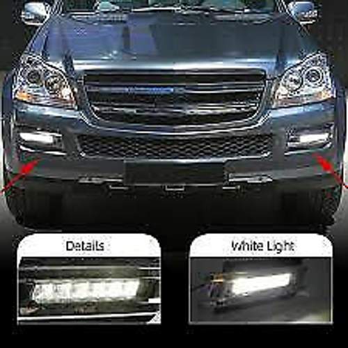

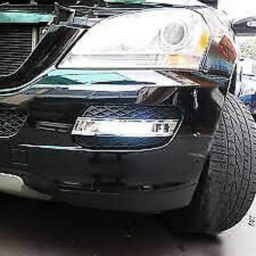

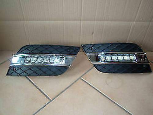

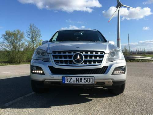

Der W164 hat das Tagfahrlicht nicht in den Hauptscheinwerfern sondern statt den Nebelscheinwerfern ist dort eine LED Leiste die das Tagfahrlicht ist. Siehe Bilder von Romik1977. Soll heißen wenn du runde Nebelscheinwerfer hast dann hast du auch kein Tagfahrlicht. Es ist ein entweder/oder.

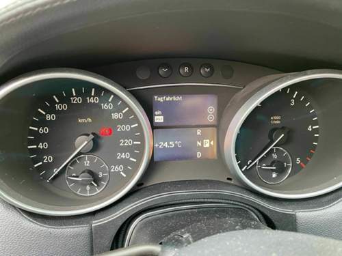

Die Option Tagfahrlicht habe ich im KI aber keine Tagfahrlichter verbaut. Bei brennen dafür die normalen Xenonbirnen am Tag.
@kingdima
Das ist aber kein Tagfahrlicht sondern Lichtautomatik.
Im Kombiinstrument steht wirklich Tagfahrlicht.
Ja das glaube ich dir schon. Schon Mal auf "ein" umgestellt?
Ja dann brennen tagsüber die Xenonbrenner und Standlicht vorne. Heckleuchten sind aus.
Dann ist es das.

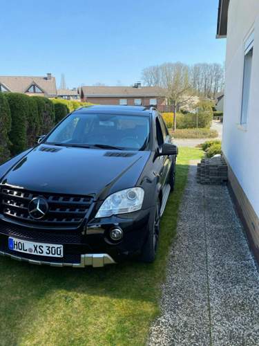

@ TE, bei unseren Baujahren musst du es nachrüsten. Habe ich auch bei meinem 2009er gemacht. Wahrscheinlich wie bei deinem sind „nur“ Nebelscheinwerfer vorhanden, die aber auch gleichzeitig als Kurvenlicht dienen. Soweit ich weiß, muss diese Funktion erhalten bleiben und so habe ich mich für die Carlsson Variante entschieden (Blende mit kleineren Nebels und quer darunter LED Tagfahrlicht). 360,- Eumel und die Arbeit noch dazu sind nicht gerade wenig, aber ich wollte TFL haben ohne das es bescheiden oder verbastelt aussieht. Muss dann noch beim TÜV abgenommen werden, der Onkel vom TÜV war ganz angetan von der Sache
Ich versuche gleich mal ein Bild anzuhängen.
VG Nils
Bbdd7fc0-d807-48a9-a831-62d773e10476
P.S. bei Carlsson gibt es zwei Einstellungen, Fahrlicht an - TFL aus benötigt keine Eintragung und Fahrlicht an und TFL gedimmt muss eingetragen werden. Ich natürlich wieder mal die kostspieligere Variante, wobei man ja auch sagen muss, unsere Autos sind auch nicht gerade aus dem untersten Regal :-)
Ach, einer aus meinem Landkreis :D
Kleiner Tipp, mach mal das Kennzeichen gerade, oder liegt das am Foto.
Der Umbau ist jedenfalls gelungen- wäre mit aber zu teuer und zu viel Arbeit
