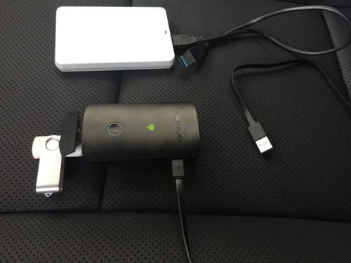

Hi heut mal ganz was neues. Ich habe heute versucht Filme im Auto über SMB Protokoll zu streamen. Dazu habe ich mein MacBook mit SMB Freigabe welches im meinem Heimnetzwerk so funktioniert im Auto am WLAN angemeldet und ein iPad mit Infuse ebenfalls angemeldet. IP Adressen wurden vergeben und ins Internet komme ich auch mit beiden Geräten. Die SMB Freigabe erscheint jedoch nicht. Scheint wohl gesperrt zu sein.
Jetzt werde ich mir mal den RAV POWER RP-WD03 bestellen und als WLAN Repeater im Bridge betrieb im Auto anmelden und an ihm alle Geräte am WLAN anmelden. Theoretisch sollte es dann gehen. Das ganze mache ich weil 2 IPads ( 2 kinder )im Auto betreiben möchte die ins www und Filme streamen können sollen. Somit bin ich an kein Autodvdplayer System gebunden.
Wer hat so was ähnliches?

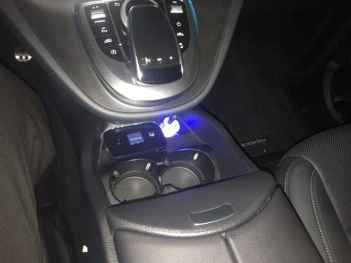

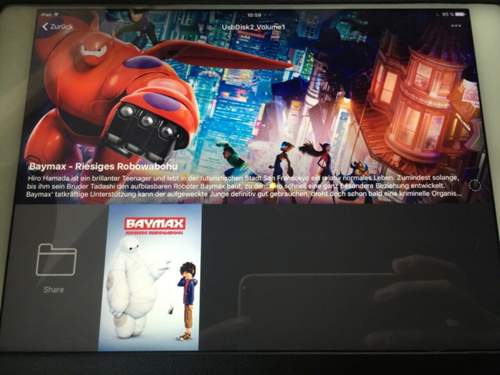

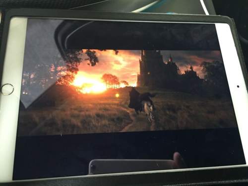

So also es funktioniert!!!! Nur meine Festplatte kommt am Hub nicht mehr aus dem Powerschlaf liegt aber an der Platte. So mit USB Stick geht's perfekt. Von SD-Karte auch. Im FileHub einfach das WLAN vom Auto auswählen und das PW eingeben, fertig. Am Handy den Hotspot einschalten damit das Comand online ist. Jetzt nur noch die Tablets oder Handys am filehub anmelden. Das wars jetzt kann jeder aufs Internet zugreifen oder mit, so wie ich "Infuse pro" Apple, Filme abspielen.
Ach ja den RAVPOWER versorge ich mit Ladestrom vom Anzünder hinten mit Adapter somit wird er immer geladen.
Ich werde noch einen großen USB-Stick holen und ne SD-Karte dann Passts.

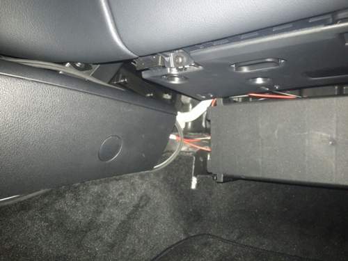

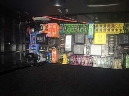

So hab ich es Umgesetzt, meiner hat eine Mittelkonsole.
PS. 4G Antenne liegt hinten auf der Ladeunterteilung, hab noch keinen guten/bessern Ort für den Festeinbau gefunden.
Gruss,
David
Zusaetzliche Sicherungen Eingebaut da wo noch keine wahren (links im blauen Segment).jpg

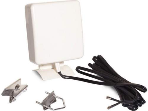

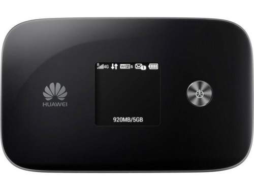

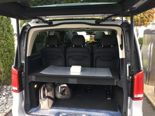

Zu den in meinem V verbauten Komponenten:
- Huawei LTE Hotspot E5786
- USL LTE-Antenne, 5dBi, 2x SMA (Sollte noch fix verbaut werden, suche noch den optimalen platz, zwischenzeitig auf der Laderaumunterteilung)
- 2x Huawei, Mediapad, »M2 10.0 LTE (jeweils montiert in der ersten Reihe im Fond mit den Original MB ipad Air 2, Vorbereitung / leicht modifiziert )
- 2x Huawei, Mediapad, »M2 8.0 LTE (jeweils montiert an den 2 Sitzen im Fond, für die verwendung in der 3. Sitzreihe)
Da ich eine Flatrate habe, wird alles vom Netz gestreamt (oder offline verfügbar - Netflix). Wenn doch mal Sendepause angesagt (Ausland), haben die Pads 128 GB Speicherkarten drin.
Der Hotspot hat auch einen speicherslot zum sharing, den verwende ich persönlich aber nicht.
Ich habe auf einem der Tablets, Wlan-Bluetooth Tethering am laufen, damit auch das Command Online, die Verbindung verwenden kann, muss dann jeweils einfach mein normalerweise am Command angemeldetes iPhone, abmelden und eines der Tablets, anmelden (finde ich leider nicht so optimal)
