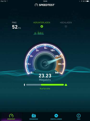

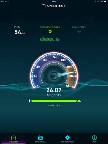

So Folgendes habe ich getestet.
Versuch 1 Bild 1: Handy BT Hotspot ein, Comand mit Handy über BT verbunden, iPad am Comand WLAN angemeldet, speedcheck miserabel!!! Liegt am WLAN vom Comand.
Versuch 2 Bild 2: iPad direkt mit Handy Hotspot WLAN verbunden, speedcheck hervorragend,

Bild 1 kommt noch, hatte nur 1 MBit Speed mehr nicht

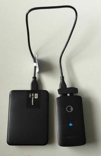

@atti67 am RAVPOWER hängt ne 1TB USB HD
Img-mt-6039401932709415129-image
Der RAVPOWER ist ne powerbank mit 6000 mAh und ein WLAN Router , Accesspoint und bridgebetrieb, mit FileHub über Sambaserver oder dlna , sd Karten Leser und USB 2.0
