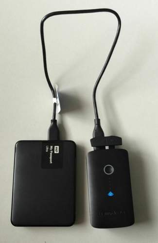

So also es funktioniert!!!! Nur meine Festplatte kommt am Hub nicht mehr aus dem Powerschlaf liegt aber an der Platte. So mit USB Stick geht's perfekt. Von SD-Karte auch. Im FileHub einfach das WLAN vom Auto auswählen und das PW eingeben, fertig. Am Handy den Hotspot einschalten damit das Comand online ist. Jetzt nur noch die Tablets oder Handys am filehub anmelden. Das wars jetzt kann jeder aufs Internet zugreifen oder mit, so wie ich "Infuse pro" Apple, Filme abspielen.
Ach ja den RAVPOWER versorge ich mit Ladestrom vom Anzünder hinten mit Adapter somit wird er immer geladen.
Ich werde noch einen großen USB-Stick holen und ne SD-Karte dann Passts.

Den RAVPOWER kann man im Bridge betrieb ( Repeater )anmelden . Das heißt er wird am WLAN vom Auto angemeldet und leitet quasi die Verbindung an die Clientgeräte weiter. Außerdem kann er auch als NAS genutzt werden. So stell ich mir das vor. Mit der Lanbuchse kann er als Router oder Hotspot genutzt werden. Ich hoffe das funktioniert so wie ich mir das vorstelle. Ich werde es euch wissen lassen. Morgen kommt er aber ich werd wohl erst nächste Woche dazu kommen.
Ach ja das Internet werde ich per BT über das Auto bereitstellen.

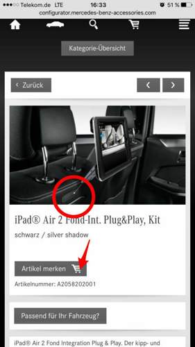

Was möchtest den sehn? Also die Halterungen für die Tablets von MB gibt's erst ab KW 26-28 .
Die Vorbereitung dazu ist in die Rückenlehnen eingebaut.
