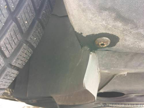

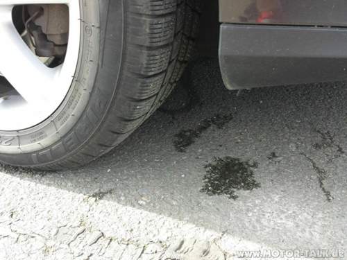

Sorry Leute das ich diesen alten Thread hochhole, aber ich konnte einfach nicht anders, weil ich exakt vor dem selben Problem stehe wie der Themenstarter radih.
Die gesamte Situation ist identisch;
- Wischwassertank leert sich von voll bis die Lampe angeht innerhalb von 3-5 Tagen (genau gemessen hab ichs nicht)
- Händler ist überraschender Weise generell bereit den Mangel zu beheben, allerdings sagt er Auto abgeben und wie lange es dauert könne er natürlich nicht sagen.
Und genau das ist mein Problem, ich möchte es eigentlich umgehen das Auto für X-Tage bei ihm abzugeben. Die Reperaturanleitungen habe ich natürlich schon gefunden, allerdings scheint es mehrere Gründe für diesen Defekt geben zu können. Pumpe(n), Schlauch, Tank,... Kann man nach öffnen der Radhausschale den Fehler genauer identifizieren, oder ist ein Abnehmen der Stoßstange unumgänglich für die Diagnose?
Und meine wichtigste Frage @ radih: wie hast du dein Problem gelöst? Leider hast du das Ende nicht mitgeteilt...
20150310-130308
konnte man nicht mehrere Bilder anhängen? oder kann ich es nicht? 😕😁
20150310-130412
