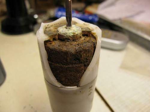

meine zwei Wischwasserpumpen tropfen
aus der kleinen rechteckigen Öffnung ( siehe Bild ).
Meine Frage: wofür ist diese Öffnung ? warum tropft dort das Wasser raus ?
und lässt sich sowas reparieren ?

Ich habe meine Wischwasserpumpen selbst repariert
und mir meine Fragen dadurch selbst beantwortet.
Meine Fragen waren:
wofür ist diese Öffnung ? = Überlauf damit der Motor trocken bleibt bei einer defekten Dichtung
warum tropft dort das Wasser raus ? = weil eine kleine Dichtung defekt ist
und lässt sich sowas reparieren ? = Ja, durch einen zusätzlichen Dichtring
Für die, die es interessiert habe ich ein paar Bilder
zum besseren Verständnis angefügt.
Mit freundlichen Grüßen, ich wünsch euch allen einen schönen Abend

Hat vielleicht einer die Maße der Welle, den Außendurchmesser und die Höhe des Axialwellendichtringes gemessen?
An die Zugabe der Scheibe wird man nur kurz Freude haben, da der Ring an und für sich ja bereits verschlissen ist. Falls die Welle eine Riefe besitzt an der sich die Dichtungslippe in die Welle eingearbeitet hat, wird die Reparatur genau wie das Einbringen eines neuen Wellendichtring ebenfalls nicht viel bringen können. Die zusätzliche Scheibe staucht lediglich den Ring etwas zusammen was so mehr Druck auf die Welle bringt.
Hallo klausram,
"An die Zugabe der Scheibe wird man nur kurz Freude haben"
Diese Freude der Dichtigkeit dauert bei mir ( Verfasser der Anleitung )
nun schon über drei Jahre an.
Mit freundlichem Gruß

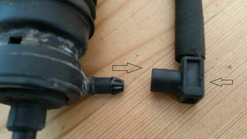

weiß jemand wo ich dieses Teil her bekomme ?
Wird an der Pumpe für das Wischwasser angeklickt .
Der obere Teil der im Schlauch sitzt ist mir abgebrochen , zu fotografieren habe ich es zusammengesetzt .
Alternative : 90° winkel Schlauchverbinder mit Schlauch und Schelle an der Pumpe befestigen ?
Schlauch mit 6mm Innendurchmesser hätte ich .

Hey, auch ich habe das Problem mit dem defekten Radialwellendichtring. Ich bin auf der Suche nach Ersatz. Wo bekomme ich so einen her ? Ich würde mich über eine Antwort freuen
Bei Mercedes... Da ist dann sogar ein Motor und ein Gehäuse drum gebaut 😁 ca 15 Euro und du hast garantiert Ruhe.
Ich hab vor ca 3 Jahren auch diese Bastelei gemacht. Aus 2 alten Pumpen hab ich eine gebaut und eine neue eingesetzt. Funktioniert bis heute. Nur, die "aus 2 mach 1" Pumpe ist bei mir für die Heckscheibe und hat nur noch eine jämmerliche Förderleistung. Die spritzt gerade mal so 10-15cm weit. Zu wenig. Heute ärgere ich mich, das ich die nicht auch gleich erneuert habe.
.. und demnächst Wischwasser mit Frostschutz verwenden.. sonst bricht es jedesmal..
Eine Fehlerursache für die fehlende Fördermenge können auch Verunreinigungen im System sein..
Radialdichtungen gibt es im Autozubehörladen um die Ecke in jeder möglichen Größe für wenige Cent..
