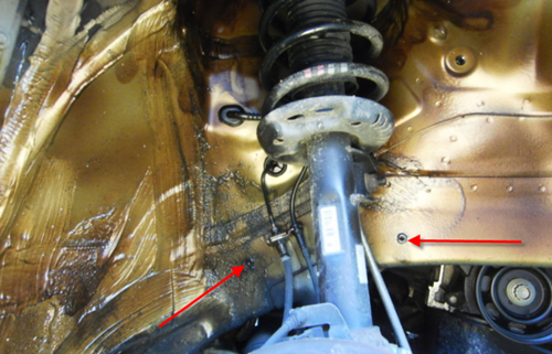

Hallo Sebastian
hab da mal ein Bild von den Befestigungslöchern,
der beiden Schrauben gefunden,
an die du ohne das Rad zu demontieren nur schwer rankommst.
Allerdings hinter der Radhausschale.
Viktor
Verdeckte-schrauben
