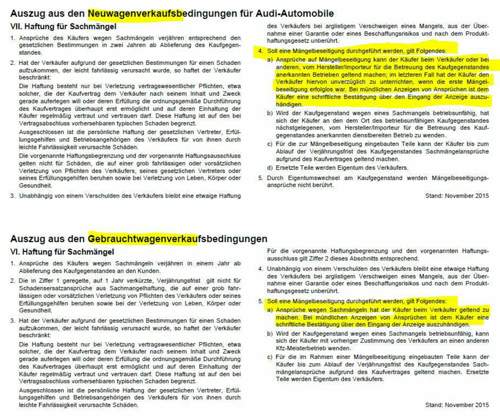

Die riesige Lache würde ich als Sachmangel ansehen. Unabhängig von der Garantie hast Du Gewährleistung aus BGB wegen Sachmangel von 2 Jahren nach Übergabe. In der ersten 6 Monaten nach Übergabe wird vermutet, dass Mangel schon angelegt war, d.h. der Verkäufer muss sich entlasten (gut für Dich). Aber auch sonst darf das nicht sein. Laut Deiner RE hast Du auch den Laser, obwohl es auf dem Foto ohne Düse aussieht.
1. Laser ja/nein?
2. Wann gekauft und wann Mangel erstmals?
Wenn Du keinen Anwalt einschaltest, gibt es bei Euch in Bayern auch Schlichtungsstellen:
https://www.kfz-schiedsstellen.de/
Ggf. reicht es mit dem Anwalt oder der Schlichtung zu drohen. Ansprüche richten gegen den Verkäufer (falls nicht identisch mit Reparatur-Autohaus)
Audi-duese-laserscanner
Agb-sachmaengel
