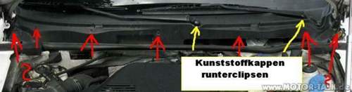

bei meinem lupo hält der rechte wischer (beifahrerseite) nicht mehr am gelenk, löst sich also nach jedem 2ten wischen wieder.
es ist seltsam,dass dieses gelenk solch einen verschleiß zeigt und der linke wischer noch bombenfest ist.
ist das ein bekanntes problem, bzw bekommt man nur diesen gelenkkopf irgendwo neu?

Hallo Leute,
das Problem habe ich jetzt auch, das sich nur noch der Fahrer Wischer bewegt.
Nach dem Gelenk habe ich eben schon einmal geschaut, der Beifahrer Arm ist davon abgegangen.
Wie seid ihr denn an das Gelenk gekommen, das ihr da durch bohren konntet ?
Mir ist da die obere Kunststoffverkleidung im Weg.
Über Eure Hilfe wäre ich sehr erfreut.
Liebe Grüße Kerstin

Moin
Nein nix Scheibenwischergestänge samt Motor ausbauen.
Man muß die Schwarze Kunststoffverkleidung abbauen.
Dazu am besten die Scheibenwischer senkrecht drehen lassen und dann die Zündung aus, damit der wischer dort stehen bleibt.
- die kleinen runden Kunststoffkappen unten am Scheibenwischer mit Schraubendrehen runterclipsen, dann siehst Du jeweils eine Mutter, die lösen und man kann den Scheibenwischer abnehmen.
Meist sind die nach jahren etwas fest oxidiert, etwas Rostlöser und etwas wackeln und rütteln hilft.
- dann sind es 5-6 schwarze Schrauben die man klösen muß um die schwarze Kunststoffverkleidung abnehmen zu können siehe Bilder. Ich weiß jetzt gerade nicht ob in den ecken noch welche sind?!
- nun hat man freien Zugriff auf das Gestänge zum Bohren und man kann eigentlich mit etwas Fingerspitzengefühl so wundebar arbeiten.
Nur die späne am besten einsammeln / absaugen wegen Rost.
Für die Montage der Scheibewischerarme nachher, würde ich einemal Zündung anmachen, damit sicht die Wischerarme wieder in die Ausgangsposition stellen, denn die Scheibenwischer stehen unten fast parallel zur unteren Scheibenkante (Verkleidung) und so hat die Position leichter wieder.
Mfg
Frank
PS: Die dicke Gummidichtung vor der Kunststoffverkleidung muß man noch abziehen und nacher wieder rüberstülpen, wenn ich mich nicht irre.

Vielen Dank für Eure Hilfe.
Ich bin nach der Anleitung von M.Hunter vorgegangen und es hat wunderbar geklappt.
