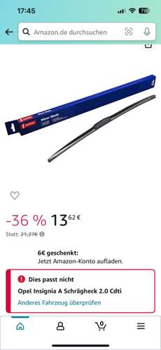

Danke dir. Müssten ja dann bei meinem passen. Ist zwar kein Kombi aber vorne müssten die ja gleich sein. Wo kann man die am besten holen?
@Laderl2 schrieb am 12. Januar 2023 um 17:33:23 Uhr:
Vorne passen die sicher, ich habe bei Amazon gekauft
Hmmm. Amazon meint passt nicht für mein Auto. Wie nun?
