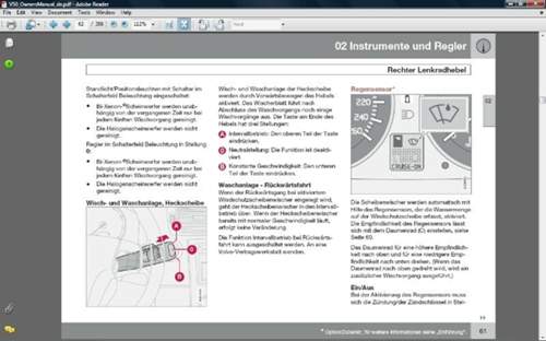

ich habe das Gefühl, dass ich einen enormen Wischiwaschi-Wasser-Verbrauch habe (XC60MY09, Xenon). In der Bedienungsanleitung steht diesbzgl. auch ein Hinweis über den hohen Verbrauch im Zusammenhang mit der Scheinwerfer-Waschanlage. Angeblich soll diese deshalb nur jedes 5te mal aktiviert werden. Ich habe aber den Eindruck, dass die Anlage sich weit häufiger aktiviert. Gibt es z.B. einen Unterschied, ob man die Wasch-Funktion nur kurz oder länger drückt? Wird der Zähler für die angeblichen 5er Zyklen zurückgesetzt, wenn man den Regensensor aktiviert, oder zwschendurch die Scheibenwischer regulär wischen läßt?

Zunächst: vielen Dank für die vielen Tipps!
Ausprobiert habe ich bisher nur den mit "Licht aus während der Fahrt und dann Reinigen". Ergebnis: die Scheinwerfer werden trotzdem eingeseift. Diese Erfahrung wurde auch schon skizziert. Das mit dem 10 Minuten Intervall erklärt das Phänomen, dass Volvo ne 5 auch mal gerne ne 3 sein läßt.
Ah ich vergaß: kurz ziehen in allen Variationen hat leider auch nicht geklappt. Entweder hab ich da zuviel Fingerkraft für, oder mein Hebel ist sehr sensibel...
In diesem Zusammenhang: die Xenon-Brenner lassen sich bei meinem tatsächlich schlafen legen, wenn man den Schalter umlegt. Ob allerdings ein Standlicht weiterdimmt, konnte ich während der Fahrt nicht erkennen - zumindest die beiden "Leider als Tagfahrlicht nicht zu gebrauchen"-LED-Streifen leuchten vermutlich weiter, wozu auch immer.
Das mit der Sicherung ist ein interessanter Aspekt - wär ich im Traum nicht drauf gekommen. Aber mal in die Runde gefragt: meist hängen doch mehrere Stromabnehmer an einem seidenen Drätchen, oder? Unterbricht man damit nicht evtl. eine andere lebenserhaltende Funktionen? Und meckert der BC nicht irgendwann, wenn er seinen Hochdruck nicht mehr los wird? 😛
