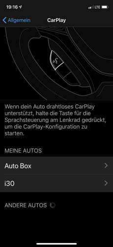

Die Frage die sich nur stellt, ich habe meine Bluetooth-Verbindung schon kontinuierlich für die Telefonverbindung aktiv. Kann mir somit nicht vorstellen, das Bluetooth mehrere unterschiedliche Verbindungen gleichzeitig verarbeiten kann. Also Telefonverbindung und gleichzeitig Carplay bzw. AndridAuto?
Außerdem fungiert mein Handy noch als WLAN-Hotspot für die Aktualisierung und den Empfang von Daten. Somit wird auch ordentlich Leistung aus dem Akku gesaugt. Das mag bei Kurzstrecken kein Thema sein, bei längeren Fahrten hingegen schon und schon benötigt man doch wieder ein Kabel zum nachladen. Die Qi-Ladeschale ist dann nicht wirklich brauchbar. Zumal das GPS-Signal ständig neu gesucht wird wenn man z.B. mit Google Maps als Navi fährt. Deshalb bin ich mir nicht wirklich sicher, ob dieser Bluetooth-Adapter wirklich für mich Sinn macht?!
Ja, alles funktioniert wie bisher. Gut, dass du es erwähnst, auch ich hatte da so meine Bedenken. Ich habe einen LTE Stick im Kofferraum, der sich per Wlan mit dem Radio verbindet und somit immer neueste Verkehrsinfos, Blitzer, Tankstellen etc. zur Verfügung stellt. Zusätzlich die Bluetooth Verbindung zum Radio für die Freisprecheinrichtung etc. Aber sobald man das Kabel für Carplay einsteckte, wurde die Bluetooth Verbidung ja unterbrochen und die Daten über das Kabel ausgetauscht. So ist es jetzt auch: Der Adapter simuliert ein Carplay "Fahrzeug", dass in den Einstellungen des I-Phones (siehe Bilder) erscheint und konfiguriert werden kann. Der Adapter selbst erscheint dem Fahrzeug wie ein angestöpseltes Carplay Gerät. Und so funktioniert das Ganze dann auch: Bluetooth zum Adapter, Kabel vom Adapter zum Radio -> Carplay aktiv. Der Wlan Hotspot über den LTE Stick funktioniert natürlich weiterhin wie gewohnt.
