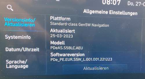

Anbei der Softwarestand unseres PDE, vielleicht kann @Socio das bei sich ebenfalls auslesen und posten. Wenns diegleiche Hardware und Software wäre, hätte ich ein weiteres Argument in der Hand ...
Screenshot-2023-04-27
@taxan4711
@scopio - vielen Dank, diese Version hatten wir auch installiert mit gleichem Resultat - Abbrüche.
Ich habs der Werkstatt vorgelegt, mal sehen, wie es weitergeht.
