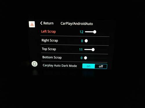

Zwecks der MMI Displayskalierung, ich finde beim MMI im Setup auch nicht, Carplay Box ebenso nicht.
Keine Ahnung wo da was zu einstellen sein soll?
Im Hidden Menü oder wo?
Geh mal in die Einstellungen vom Android Auto Menü. Dort findest du irgendwo Schieberegler wo "Vertical/Horizontal Top Cropping" steht. Bei mir hat es damit geklappt indem ich das "Top" Cropping auf 8 gesetzt habe. Musst etwas rumprobieren. Im MMI habe ich so eine Einstellung nie gesehen.
Tip top, Danke, jetzt passt es perfekt. :D
Was ist Bottom Scrap, hab es verstellt aber hab nichts an Änderungen gefunden?
Kannst du mir mal vielleicht das ich einen Vergleich hab deine Setup Einstellungen im Carplay zeigen, also die kompletten? ;)
(Wenn's keine Umstände macht :p)

Also ersteinmal habe ich in den Entwickleroptionen der Android Auto App die Wireless-Verbindung freigeschalten (siehe den Link in meinem Beitrag vom 24.02. : https://www.teltarif.de/android-auto-kabellos/news/81545.html)
-WI-FI+ habe ich am P30 aus.
-"Mobile Daten immer Nutzen" habe ich in den System Entwickleroptionen von Android aktiviert. (keine Angst. Es wird, wenn ein WLAN mit Internet verfügbar ist nicht die mobilen Daten genutzt).
Ich verbinde mein P30 mit der Android-Box im A6 zuerst per WLAN. Wenn ich gefragt werde "Kein Internet in diesem WLAN Verfügbar. Trotzdem verbinden? JA/NEIN?) wische ich die Meldung einfach weg. Wichtig: Keine Auswahl treffen. Meldung ignorieren.
Dann verbinde ich mich mit Bluetooth. Am Handy geht automatisch die Android Auto App auf, das MMI-Display im Auto springt automatisch auf Android Auto um (Google Maps, Spotify usw).
Ab und an bricht die Verbindung ab oder die Andream-Box springt nicht um sondern bleibt, obwohl alle Verbindungen hergestellt sind, in ihrem "Startbildschirm". Wenn das der Fall ist, setze ich die Box über den Menüpunkt CarPlay -> Reset All (ganz unten) zurück. Die Box startet dann neu und die Verbindung wird automatisch wieder hergestellt.
Das mit dem oberen Bildschirmrand: Du kannst im "Startbildschirm" der Andream-Box unter Setup das Bild weiter nach unten rücken.
