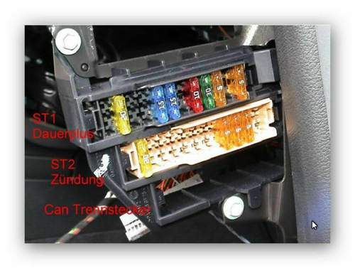

Allerdings hab ich nen Problem mit der Spannungsversorgung. Man benötig ein Dauerplus und nen geschaltenes Plus...also 30 und 15. das hab ich auch gemacht aber die Box schaltet irgendwie trotzdem nich richtig ab und zeiht mir meine Bakterie leer. Is mir im Sommer nich aufgefallen aber jetzt zur kühleren Jahreszeit. Letztens hat mich der Dicke nämlich angeschriehen, das die Bakterie fast leer sei. Ich also auf die Suche gegangen und siehe da...die Box is der Übertäter.
Nun würde ich gern wissen, wo ich ran gehen kann, das die Box Spannung bekommt, sobald die Zentralverrieglung das Auto öffnet. Da wird ja auch das System gestartet. Da würde ich gern mit dem Kabel, was an die 30 soll, ran und mit dem, was an die 15 soll würde ich gern irgendwo ran, was Spannung hat, sobald ich den Schlüssel ins Schloss stecke.
Kann mir jemand von euch sagen, wo das möglich ist?
Gruß,
Denny
Genau an den zwei Bänken bin ich momentan dran und da hab ich eben das Problem, das die Box irg wie im standby so viel Energie verbraucht, das die Batterie auf 10% fällt. Deswegen will ich wo anders ran...irg was, wo eben die 15 der Box auf Stufe 1 im Zündschloß Spannung bekommt und die 30 der Box, wenn das System Spannung bekommt, wenn man das Auto öffnet
sorry, aber ich kenne keine Spannungsquelle, die erst aktiv ist wenn man das Auto aufgeschlossen hat. Meiner Meinung nach werden dann nur Steuergeräte per CAN-Bus aufgeweckt aber keine Spannung freigegeben. Ich lerne aber gerne hinzu falls mir das jemand erklären kann.
Gibt es nich irg was, was am bordnetz über Relais geschalten wird? Das mit dem CAN Bus is ja mein plroblem, das ich nicht mal eben irg wo ran gehen kann und für die Box was abzwacken kann.
Ja, das wäre meine letzte Lösung gewesen...
Is hier keiner, der mir über die Bordnetzplatte mit den relays was sagen kann? Ich wollte das umgehen ewig alle durch zu messen.
Nen stromlaufplan würde mir ja auch schon reichen
Den kannst Du Dir ganz offiziell bei Erwin.Audi.com runterladen für wenig Geld. Eine Stunde buchen und Du hast alle Stromlaufpläne und Reparaturanleitungen.

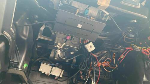

Hallo liebe A6-4F Gemeinde,
Nach dem ich von den hier geschilderten Erfahrungen als „stiller“ Leser profitieren konnte, jetzt meine Rückmeldung zur Produktinstalation für eine Nutzung von Apple CarPlay in meinem A6.
Mein Audi A6 4F 2.8 BJ 2009 (FL) hat ein MMI3 mit Radio Plus. Also kein Navi und auch keine sonstige Möglichkeit eine externe Audioquelle anzuschließen.
Für die Anbindung des Handys habe ich mich bei den hier bekannten Anbietern umgeschaut. Mein Wunschsystem war leider nicht verfügbar, ähnliche Systeme boten wohl keine Unterstützung für meine MMI-Variante. Deshalb habe ich mich für die etwas ältere Version der Schnittstelle entschieden: https://www.joyeauto.com/.../#tab-additional_information
Zum Preis des Gerätes kam mit etwas Zeit-Versatz eine Rechnung wegen der Einfuhrversteuerung. Alles lief Problemlos und wie auch von anderen beschrieben.
Zum Einbau: Da beim A6 Fl die Headunit im Handschuhfach sitzt, ist der Einbau ausgesprochen moderat. Schon mit entfernen des Handschuhfaches kommt man an alle nötigen Schnittstellen der Headunit und der Schnittstelle zum BUS. Die mitgelieferten Stecker passen problemlos, die Kabellängen sind mehr als ausreichend, und der Platz für eine gute Ablage der Box ist auch vorhanden. „Gebastelt“ wird beim Anschluss an die Bedieneinheit des MMI, da hier ein Kabel frei angeschlossen werden muss. Die Kabel-Nummerierung auf der Headunit ist gut nachvollziehbar, deshalb war es kein problem die „richtige“ Ader zu identifizieren und das Kabel dort anzuklemmen.
Etwas komplizierter ist die richtige Stellung der DIP-Schalter. Zwar bietet die Anleitung eigentlich eine eindeutige Lösung, bei mir funktionierte diese aber nicht.
Mit Kauf des Produktes bei Joyeauto wurde mir eine Handy-Nummer mitgeteilt, an die ich per WhatsApp fragen stellen konnte. Wie ich an anderer Stelle schon gelesen habe, sollte das sehr gut auf Englisch funktionieren. Der Austauschpartner sitzt in China, weshalb ich sehr gezielt schon am frühen Morgen meine Umbauarbeit beginnen habe. Nach dem ich den Kollegen in China angeschrieben habe und mein Problem schilderte, kam auch sofort eine Antwort. Sehr witzig war, dass sich der Helfer am anderen Ende kurz per Video-Telefonat meldete. War schon putzig den großen Kopf eines Chinesen mit Brille zu sehen, der ein Blick auf die Innenseite meines Audis wagte. In jedem Fall war ein DIP anders zu setzen, obwohl es laut Anleitung nicht logisch war. Aber es funktionierte jetzt.
An der Stelle ein ausdrückliches Lob an den Support, der auf diesem Weg wirklich zuverlässig, freundlich und prompt war.
Alles eingebaut - und es funktionierte für den ersten Test. In dieser Lösung ist ein externes Mikrophon zu verbauen, obwohl ich eine Freisprecheinrichtung habe. Das Mikrophon habe ich oben im Himmel über dem Brillenfach eingebaut. Es ist wirklich einfach, da die Deckenlampen mit leicht zu lösenden Clips befestigt sind. Das Kabel des Mic war lang genug um es einfach hinter die Verkleidung an der Windschutzscheibe unsichtbar herunter zu führen.
Für die von mir eingebaute Lösung muss der AUX-In freigeschaltet werden. Ich habe dazu mit dem bekannten Skript auf der SD-Karte zunächst das Hidden-Menü freigeschaltet und dort die entsprechende Einstellung getroffen. Eigentlich kein Problem … Neustart des MMI und alles ging mit Sound.

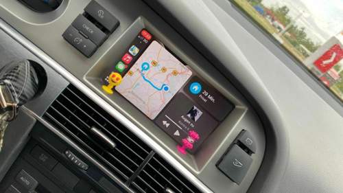

Die Praxis: Im Alltag funktioniert bei mir alles sehr gut. Da ich viel in städtischen Großraum unterwegs bin, ist der Einsatz des Handy-Navis absolut hilfreich. Die Ansagen jetzt über die eingebauten Lautsprecher und die Darstellung auf dem Display des MMI zu haben, ist für mich ein echter Mehrwert. Gleiches gilt für die Verfügbarkeit von Musik. Ach ja, Radio hören ist mit CarPlay viel einfacher. Einfach Siri aktivieren und z.b. „Spiele BigFM“ sagen und der Sender läuft. Top!
Wie auch bei anderen mit dieser Lösung, so verschluckt sich auch mein System gelegentlich. Es passiert sehr selten (gefühlt 1:20), dass das Telefon nicht durchgereicht wird wenn mich jemand anruft. Ich höre dann den Partner nicht. Beim Rückruf geht es dann schon wieder. In den ganzen Wochen war es jetzt auch schon einmal, dass sich das Handy nicht verbunden hat. Ich musste das dann manuell anstoßen. Dann ging es wieder problemlos … Also wie gesagt ab und an mal eine Kleinigkeit, aber für mich kein wirkliches Thema, weshalb ich von dem System abraten würde.
Der Klang ist auf gutem Niveau und entspricht dem, was man bei einem Anschluss einer externen Quelle via AUX erwarten würde.
Wenn man bei dem hier verbauten System den Rückwärtsgang einlegt, dann schaltet der Bildschirm des MMI auf die zuletzt verwendete Einstellung des original-Audi-MMI (z.B. Media, Adressen oder Telefon). Das ist technisch in Ordnung, da so der Anzeige des MMI beim Einparken der Vorrang eingeräumt wird. Die Musik vom CarPlay läuft aber wie sonst auch weiter - nur eben wie im MMI eingestellt entsprechend leiser, als würde man Radio anhaben. Mir gefiel einfach nicht, dass beim Einlegen des Rückwärtsganges irgendwas auf dem MMI angezeigt wird. Deshalb habe ich mir zum Codieren der visuellen Darstellung der PDC entschieden. Da ich nur hinten Sensoren verbaut habe, zeigt es natürlich auch nur dies an. Aber jetzt, wenn ich den Rückwärtsgang einlege, wird eben im MMI diese graphische Darstellung des Fahrzeugs mit den Parkdistanzen angezeigt. Also nur eine optische Ergänzung.
Mein Fazit: Gemessen an dem Preis von letztlich ca. 400,- Euro für ein über 10 Jahre altes Fahrzeug, kann man sicher diskutieren, ob es eine Handyhalterung es nicht auch getan hätte. Für mich persönlich ist der Komfortgewinn, die wirklich unauffällige automatische Koppelung des Handys mit dem MMI, die Verfügbarkeit aller Radiosender und privater Musik aber auch die Bedienung mit Siri die Investition allemal wert. Der Einbau ist nicht schwierig, besonders in meinem Fall - da ich wie beschrieben nur das Handschuhfach entfernen und z.B. nicht das Klimateil ausbauen musste. Somit ist klar, ich würde es sofort wieder machen und würde jetzt diese Optionen sehr vermissen. Die üblichen Funktionen des MMI, wie SD-Karten oder Radio hören benutze ich nicht mehr. Ergänzend mag für den ein oder die andere noch von Bedeutung sein, dass es sehr einfach ist über ein Kabel das Display des Handy auf den Bildschirm des MMI zu spiegeln. Falls man mal im Stau steht oder längere Wartezeit hat, ist so schnell mal eine Serie angeschaut oder ähnliches. Bei der Fahrt ist die Benutzung natürlich verboten.
