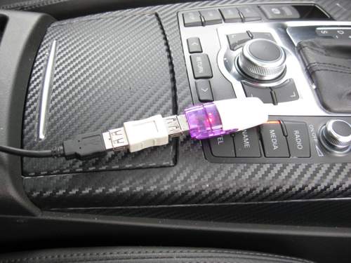

Ich bin aktuell noch am überlegen wo ich die beiden USB Anschlüsse am sinnvollsten „verschwinden“ lasse…hatte an die kleine Aussparung neben dem Getränkehalter in der Mittelkonsole gedacht…aber so ganz überzeugt von der Idee bin ich nicht…nur ins Handschuhfach rein macht ja eigentlich auch keinen Sinn wenn man da ein Handy anstöpseln möchte…
Da wo die 2 kleinen Löcher sind?
Die zwei kleinen Löcher haben möglicherweise eine Funktion (Mikrofon ?), aber falls nicht, wie soll das denn aussehen, wenn da ein USB-Stick oder ein Ladekabel stecken würde?

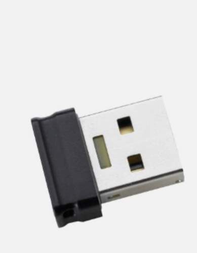

Es gibt USB Sticks die sind 5 mm. Sieht dann aus wie eine Taste.
Ich fummel dieser Tage mal den hinteren Teil der Mittelkonsole raus und schau mal ob ich die Anschlüsse in das große Fach unter der Mittelarmlehne gezogen bekomme…die Kabellänge ist leider etwas begrenzt…
Und selbst wenn die beiden Löcher fürs Mikrofon sein sollten, was durchaus sein könnte…warum hat man die beiden Löcher dann nicht in eine Flucht gemacht…sowas ist nicht gut für meinen inneren Monk…
Das hatte ich bei meinem ersten 2007er 4F auch gemacht aber das original AMI hat die Kabellänge nicht bedienen können.
OK, damit würde es gehen, wenn hinter den zwei Löchern Platz ist.
