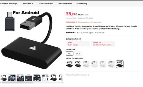

@Codex0607 schrieb am 30. Oktober 2023 um 10:40:11 Uhr:
Wie sieht es mit dieses Gerät aus?
Hat jemand schon Erfahrungen damit gemacht?
Kostet gerade mal ein Drittel von AAWireless
https://a.aliexpress.com/_EI6mWqL
Wenn ich den Link öffne, kommt ein Apdater für Wireless Apple CarPlay, nicht für Android Auto. Nur als Warnung, nicht dass du den falschen kaufst.
PS: Wenn man den Link im Browser öffnet: 21€ inkl. Versandkosten. Wenn man ihn in der AliExpress App öffnet: 26€ inkl. Versandkosten 😁
ich hatte mir so eins für 25 oder so zugelegt.
Davor hatte ich auch das von Motorola ausprobiert für 90 €. Beide Geräte tun ein und dasselbe. Allerdings muss man dazu sagen, dass es bislang noch keine Geräte gibt, soweit ich weiß, welche sowohl Android als aus Apple unterstützen.
