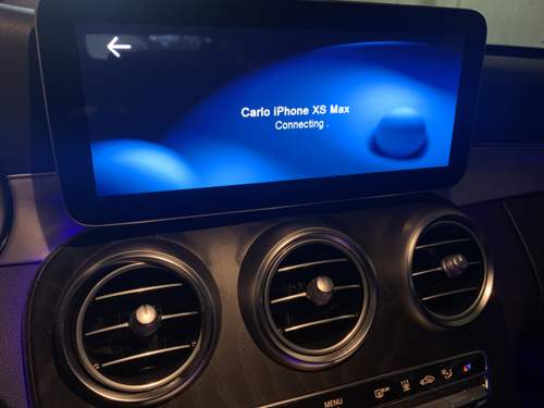

Weis nicht was ich falsch mache aber ich bekomme den adapter nicht zum funktionieren
Eigentlich sollte es simpel sein gerät einstecken und es sollte sich eine Verbindung aufbauen … bei mir auf jedem fall tut sich nichts
Ich habe den Ottocast über das iPhone suchen lassen und er findet auch was AUTO-Dxxx. Auf verbinden gedrückt und PW wie beschrieben in der Anleitung 88888888 eingegebene und er wird über WLAN verbunden danach auch über Bluetooth AUTO-Dxxx gesucht gefunden und verbunden und es tut sich nichts :confused:
Zig mal ausgesteckt und eingesteckt nada
Was mir aufgefallen ist das obwohl der Ottocast über das iPhone verbunden ist sowohl Wlan wie Bluetooth zeigt die Ottocast Lampe immer rot … sollte die nicht blau werden :confused:
Ich habe auch die Firmwear über Wlan aktualisiert geht alles nur keine Verbindung zum Benz
Habe auch das teil zurückgesetzt über Wlan und die ip 192.168.1.101 nichts zu machen …
Hat jemand den selben Problem gehabt und evtl. Eine Lösung ?
Hast du den Adapter am richtigen USB Port eingesteckt? Es geht nur einer.
Evtl musst du im Auto noch CarPlay aktivieren.
Ja USB Port ist der richtige
Wenn ich USB-Kabel gehe kommt gleich CarPlay wird gestartet
Muss man bei der kabellose Verbindung am comand was aktivieren ?
Wenn das Carplay Symbol kommt, wo man durch Doppelklick aus Android Auto umstellen kann, musst Du einfach mal min. 30 Sekunden warten. Mir ging es genau wie Dir. Ich hab das Ding nicht zum Laufen gebracht. Bis ich einfach durch Zufall etwas länger gewartet habe (hatte in der Bedienungsanleitung gelesen). Und auf einmal kamen die Apps auf den Bildschirm. Damit dann alles beim nächsten mal automatisch startet, musst Du in den Carplay Optionen (unten links im Monitor) auf "automatisch starten" stellen.
Du muss natürlich beim ersten mal Carplay manuell auf dem Handy gestartet haben.

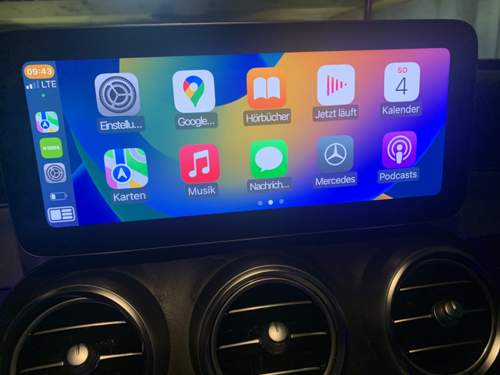

Yuhuuuu es geht sowie wie Marco gesagt hat man muss Geduld haben und auch alle richtige Einstellungen nochmals durchschauen :-)
Die Tipps von sim123 waren Goldwert
- Conect me CarPlay auf Auto Verbindung
- iPhone CarPlay auswählen
- Geduld haben und es geht :-)
