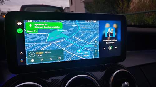

Ich habe den Ottocast U2-X heute auch erhalten, Lieferung hat etwa 10 Tage gedauert von Aliexpress, Zoll ist nicht angefallen.
Die Verbindung hat direkt auf Anhieb fuinktioniert. Leider ist das Bild wie bereits beschrieben etwas horizontal gestreckt. Hier könnte vielleicht eine Einstellung oder der Support von Ottocast weiterhelfen. Ansonsten verbindet sich das Smartphone zuverlässig innerhalb von ca. 30 s nach dem Motorstart.
Hier noch ein Bildschirmfoto:
@geekus schrieb am 5. Dezember 2022 um 16:36:32 Uhr:
Super, danke, @tacter! Natuerlich nicht die Antwort, die ich mir erwuenscht hatte, aber gut, kann man nichts machen. Wuerdest du evtl. diesen Bug mit dem in die Horizontale gestreckten versuchen an service@ottocast.com zu melden?
Hast du die letzte Firmware vom 28.10.2022 mal getestet? Ich bin mir nicht sicher, ob ich die Firmware vom U2-X auch auf den U2-X Pro laden kann oder ob es eine separate Firmware gibt.
Bevor ich mich an den support wende, möchte ich die neuste Firmware testen.
Ich habe heute beim U2-X ein Firmwareupdate über WLAN gemacht auf Version 22120212.1505.2.
Leider hat sich am etwas verzerrten Bild nichts geändert. Auch die Bildqualität / Schärfe könnte etwas besser sein. Ich habe daher mal den Support kontaktiert. Mal schauen was die dazu sagen.

For me, it is 1280x720 Google maps, the rest of the screen is either clock or Spotify/music player, dependent what else is running, but never the google maps at 1920x720 full screen. I will take a picture when I am in the car.
Das ist korrekt. Es gibt zwar einen workaround um maps über den ganzen Schirm anzuzeigen, ausprobiert habe ivh es jedoch nicht, da damit die Auflösung limitiert wird.
Ein Bild hats ca. 13 Beiträge vorher.
