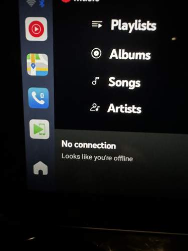

Habe heute eine CarlinKit TBOX Ambient Android 13 bekommen - Bluetooth findet er das Handy. Stellt auch einige Icons dar- aber keine Internetverbindung.
Angeschlossen am USB in der Mittelkonsole wird das Teil grad auch extrem heiß untenrum… 🙂
Sprachauswahl wird als Option dargestellt - ist aber nicht auswählbar.
Versuche es später nochmal.
Falls jmd aber schon einen Tipp hat- vielleicht mache ich was falsch?
6442b7e2-5e36-4bae-b042-499de8e37b3f
Hmmmm….

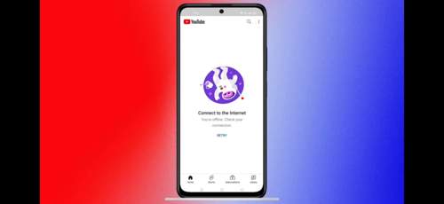

Noch habe ich’s nicht. Irgendwie kann das Teil offensichtlich keine Internetverbindung übers Handy ziehen. Die YouTube Tutorials sind unverständlich .
Habe ein iPhones 13 Pro Max- und kein Android.

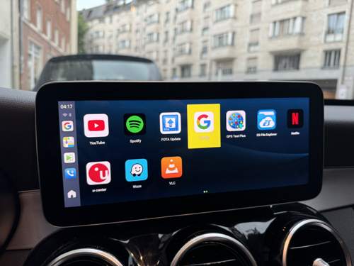

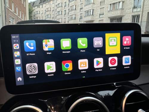

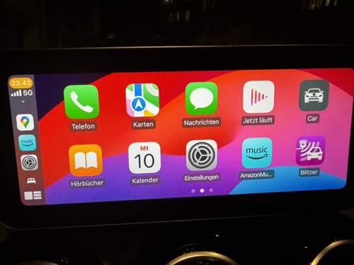

Welchen Denkfehler mache ich nur? Hat mir keine Ruhe gelassen- war jetzt nochmal am Auto - aber es will nicht - sprich -> keine Internetverbindung via Handy. Bzw. Ich habe irgendwie eine „abgespeckte“ CarPlay Version- mit wenigen Apps- da dann auch laut Anzeige Internet (Google Maps, Amazon Music und z.B. eine Blitzer App). Soweit so gut. Nutzbar ist es somit schon mal. Das wäre aber ja auch günstiger gegangen.
Die größere Geschichte mit android Store, Netflix und Co. scheitert an der fehlenden Internetverbindung.
Hotspot war hinterlegt mit dem Dongle. Habe es mal versucht und mein iPhone eingegeben- dann kommt nur Error.
Ich checks nicht.

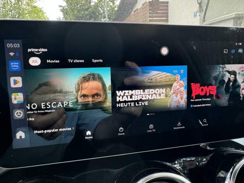

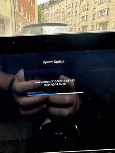

Ich habe keine Ahnung warum (?) - aber: heute konnte ich eine Internetverbindung / Hotspot zu meinem Handy aufbauen und die Box hat gleich ein Update gezogen.
Was soll ich sagen?
Läuft!
Juhuuuu!
Werde mich jetzt noch bei diversen Apps anmelden müssen- aber Netflix z.B. - läuft.
Somit- Empfehlung.
