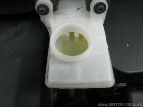

- Bremsflüssigkeit ist absolut am oder unteren Minimum (Bild)

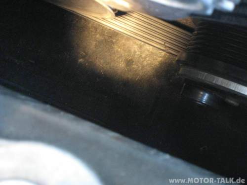

-Wollte mal sehen ob der Ölfilter ausgetauscht wurde, dabei mußte ich ganz zufällig weiteres Riß entdecken (Bild).
Gibt es einen Unterschied, d.h. kann man erkennen ob der Ölfilter erneuert wurde?

... der Riß ist wohl im Zahnriemen. Das hätte die Werkstatt sehen müssen. Jetzt fragt man sich, ob wirklich der Filter "Geruch & Partikel" getauscht wurde. Der sitzt doch hinter dem Gaspedal. Ob da jemand lust hatte am Freitag?
hallo,ist kein zahnriemen! ist ein flachriemen.kostet ca 30€ mfg

Das mit der Bremsflüssigkeit kann ich nicht aus dem Foto beurteilen.
Minimum, iss noch Ok wenn der Deckel aufgeschraubt ist und man von außen schaut.

Die Riemenscheibe, mit dem Riss, der Riss könnte sich ausweiten. Wenn die nicht selbst zerbröselt, dann der Riemen vorzeitig.

Bremsflüssigkeit bedeckt fast den Boden des Gefäßes nicht mehr...
Minimum erreicht wenn nichts mehr drinnen? Denke das ist ein Ausgleichsbehälter?

Zum riemen .. gut sowas kann man mal übersehen wenn der Riss gerade verdeckt ist, ist aber nicht sinn der Inspektion sowas zu übersehen.
Bremsflüssigkeit .. sowas darf nach einer Inspektion nicht sein.#
