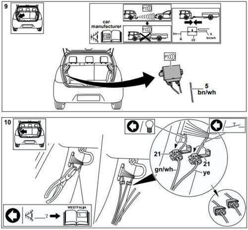

Hallo
An meinem Auto (BMW E30, Jg. '89, keine check control oder sonstiges) beabsichtige ich mittels einem universalen E-Satz die originalen Rückleuchtenkabel anzuzapfen (Stromdiebe oder löten) und so den Anhänger mit Beleuchtung zu versorgen.
Frage:
Wenn kein Anhänger dran ist, und eine Blinkerbirne ausfällt, wird ja bekanntlich der Blinker schneller auf der Seite.
Dann müsste doch beim anhängen einer zusätzlichen Blinkleuchte (Anhänger dran), der Blinker langsamer werden? Ist das so? Wenn ja, dann würde bei Ausfall einer Anhängerblinkleuchte wieder die "Normale" Blinkgeschwindigkeit erreicht werden?
Soll das so sein, oder brauche ich ein Anhängerblinkrelais welches auch mit angehängtem Anhänger eine normale Blinkfrequenz erzeugt? Dann wäre es aber wiederum bei abgehängtem Hänger zu langsam?
Entweder ist ein Relais darauf ausgelegt 2 (ohne Anhänger) oder 3 Birnen (inkl. Anhängerblinker) pro Seite zu versorgen, und von dieser Last leitet sich doch auch die Frequenz ab? Dann wird es doch immer nur entweder bei Anhänger ab oder Anhänger dran richtig gehen? Wie geht das?
Mir wurde an anderer Stelle gesagt, die Blinkfrequenz wird bei Ausfall einer Anhängerblinkleuchte schneller um den Ausfall anzuzeigen. Woher soll denn das Auto wissen ob nun eine Blinkleuchte am Anhänger ausgefallen ist oder ob einfach garkeine Anhängerkupplung verbaut ist. Das wäre elektrisch ja das selbe?

Edit:
Beim letzten Satz vermutete ich schon, dass es nur gehen würde wenn der Blinker in der Heckleuchte fortan auch über das Steuergerät gesteuert werden würde. Die Box würde dann bei Anhängerblinkerausfall das Signal zum Heckblinker am Zug-Fzg. zwar aufnehmen, würde aber seinen eigenen Strom durchschalten (den es ja hat weil es an Dauerplus angeschlossen ist) und dem Blinkrelais vorne vorgaukeln hinten wäre keine Last = 1x21w = es blinkt schneller.
So konsultiere ich nun die Einbauanleitung die ich bei Westfalia finde (Bild Anhang)
Es scheint tatsächlich so zu sein, dass diese Box in Serie eingebaut wird (was den Blinker angeht) und somit auch den Heckblinker am Zug-Fzg. kontrolliert, um dessen Last wegnehmen zu könnnen. Dieses "Last hinterer Fzg. Blinker ist da / nicht da" nutzt es als Signal an das originale Blinkrelais, welches dann schneller blinken wird, weil es nie wusste, dass ein Anhänger dran ist und nun auch noch denkt eine Fahrzeugeigene Blinkleuchte wäre defekt, somit blinkt es schneller. Blinken wird der Heckblinker am Zug-Fzg. dennoch, denn die Box bestromt ihn in dem Fall mit ihrem eigenen Strom vom Dauerplus. So braucht es auch kein anderes Blinkrelais und es ist wirklich universal.
So interpretiere ich das zumindest.
Einbauanleitung E-Satz universal
