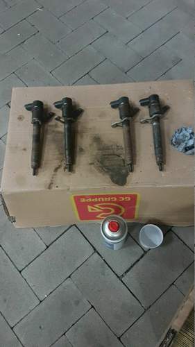

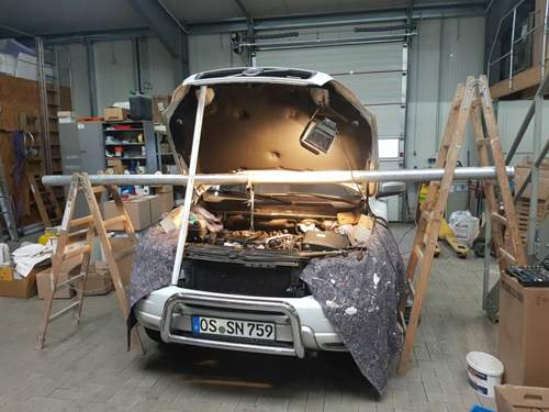

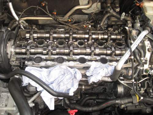

Hey c70hh
Die Odyssee habe ich Ende Januar durchgemacht, das schlimmste am ganzen ist, die Injektoren ohne zu zerstören zu demontieren. Die ersten drei Injektoren sind ohne Probleme rauskommen, der vierte hat sich etwas geweigert, aber der fünfte Injektor kam erst am dritten Tag raus. Nur hat mein Motor schon 307000 km. Also hoffe ich dass es bei deinem das einfacher sein wird, dann wird das auch nicht so teuer. Die Hochdruckleitungen habe ich die alten gelassen, (kostet jeder rund 100Euro, und die habe ich danach schon wieder zwei mal demontiert und trotzdem dicht) also 200Euro gespart. Ansonsten die Wirbelklappe bei Polarparts 128.20 Euro, Gelenk für die Drallklappe bei Skandix 4.90 Euro, Ventildeckeldichtung auch von Skandix für 24.50 Euro und fünf Injektordichtung( Cu-Dichtungen) 5× 2.25Euro. Das war alles dafür. Ach, und ein paar Dosen Bremsenreiniger. Wenn die Injektoren gut rauskommen hat man das ganze in 3-4 Stunden erledigt.
Hier ein paar Fotos. Der ganze Motor hängt an nur einem Injektor ??, und das AGR-Ventil war dicht, dort war wohl die 300tkm keiner bei.
