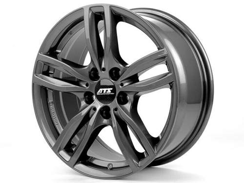

Ich bin bei ATS fündig geworden.
ATS Evolution dark grey 7,5 x 17 mit original ET52.
Ist somit eine COC-Felge wo auch die originalen Radmuttern passen.
Dazu 225/55/17 Nokian D4 und OEM Sensoren.
Macht ca.1200.- komplett.
BMW-Felgendeckel kommen noch dazu.
LG
Ats-evolution-dark-grey
Sehen auch gut aus

Danke für die Suche, die mich jetzt schneller zum Ziel führt. Die sind auch nach meinem Geschmack!
