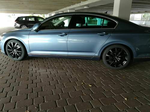

Heute habe auch ich einmal meine Winterschuhe aufgezogen. Nach langem Überlegen habe ich mich doch dazu entschieden meine Interlagos zu behalten und diese nun auch für den den B8 als Winterfelgen zu nutzen. Leider hatte sich doch die eine oder andere Schramme und Macke über die letzten Winter ergeben. Da hatte ich die Befürchtung, die an sich schönen Felgen, mit starkem Abschlag veräußern zu müssen. Also nehme ich eine Winterverkleinerung von einem Zoll in Kauf.
Die höhere Flanke der neuen Reifendimension für den B8 lässt die Interlagos schon deutlich kleiner wirken als am B7. Aktuell wirken sie für mich noch winzig. Aber ich habe ja nun einige Zeit mich daran zu gewöhnen, bis ich die Veronas im Frühling wieder montiere. (First World Problems)
Bei der Reifenwahl habe ich mich nun für einen Conti Wintercontact in 235/45R18 entschieden. Diese sind auf den ersten Metern schon deutlich laufruhiger als die Pirelli Sottozero, die ich zuvor auf meinem B7 gefahren bin. Mal abwarten, wie die Contis sich in Regen und Schnee bewähren.

Das sind meine Winterfelgen

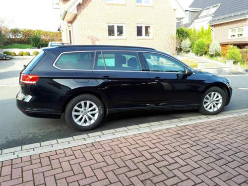

Bei Alu-Felgen gibt es lackierte und eloxierte Felgen. Die lackierten halte ich für wintertauglich, die eloxierten wegen der Salze eher nicht.
Ich habe im Winter die original VW-Felge "Monterey" drauf und nach 2 Wintern sieht die lacktechnisch schon sehr angegriffen aus. Die gelben Ränder lassen sich nichtmal mit Politur entfernen.
@Street Racer No.1 schrieb am 4. November 2017 um 21:03:44 Uhr:
Regelmäßig säurefrei gereinigt? Meine Sepang sind nach drei Wintern absolut makellos und von neuen Felgen nicht zu unterscheiden (siehe Bild oben). Reinige sie regelmäßig und vor dem Einlagern intensiv innen und außen. Hierfür verwende ich nur hochwertige Felgenreiniger (säurefrei).
