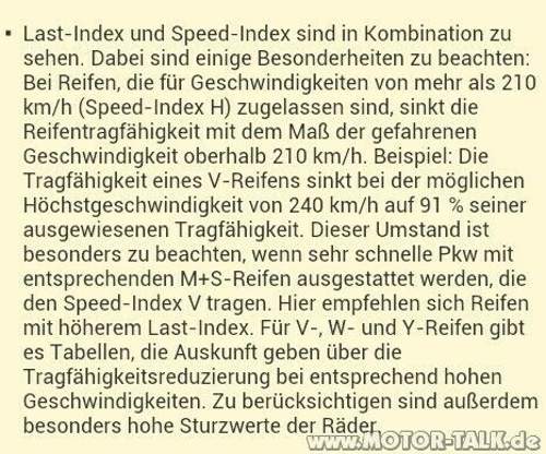

Ja aber die GoodRide sind okay aber wie ist das mit den tragfähigkeitsindex 92 darf ich den Reifen dann fahren?
Lastindex 92 besagt max 630kg pro Rad = 1260kg je Achse
Schau dir Deine Achslasten im Fahrzeugschein an und entscheide selbst, den 2,4er kenn ich jetzt nicht, aber mir wäre das bei so einem Fahrzeug zu wenig. Ablastungen gibt es nicht, aber Du musst einen Aufkleber am Armaturenbrett haben, der auf die V-Max hinweist.
Gruß Rolf
Dazu ist folgendes dringend zu beachten: der Lastindexverringert sich mit Geschwindigkeiten <210 km/h
Siehe Bild, Quelle: ADAC

Kleine Korrektur:
Es muss heißen >210km/h
Für V-Reifen gilt dann 91% von den genannten 630kg, also 573kg/Rad macht 1146kg/Achse.
Bei W-Reifen, ist bis 240km/h keine Ablastung zu beachten.
Anbei mal eine kleine Abhandlung darüber, die eigentlich alle Fragen beantworten sollte.
Gruß Rolf

Senti, so Leid es mir tut, Du bist auf dem Holzweg, ist wohl doch schon zu spät.
Ein Winterreifen mit H-Kennzeichnung bei einem Fahrzeug welches schneller als 210km/h ist darf gefahren werden, aber eben nicht schneller, Es ist dann ein Aufkleber am Armaturenbrett anzubringen, dass jederzeit klar ist dass man nicht schneller fahren darf, auch wenn man könnte. Ablastungen gelten nur für Reifen mit Speedindex V und W, siehe den GTÜ Kommentar den ich zuvor beigefügt habe.
