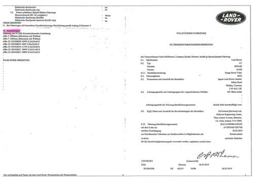

Anbei ein Auszug aus der CoC, den mir mein Freundlicher hat zukommen lassen. Ich persönlich würde nur die vorab eingetragenen Kombinationen fahren. Die meisten ABE's haben sofort Auflagen, wenn man davon abweicht. Meistens läuft das auf eine zusätzliche Eintragung hinaus.
Bildschirmfoto-2019-10-11-um-09-21

Dann sind es die falschen Reifen ;-) Geschwindigkeitsabweichung -2% - geht somit nicht
Ok, das wundert mich jetzt natürlich sehr. Erstmal danke für das konstruktive FB. Werde das natürlich sofort klären.
Also, mein Reifenfachmann hat mir gerade dazu folgende Info gegeben: Diese Bereifung (265/45R 20 108V) ist für die verwendete 20" BBS-Felge zugelassen und eingetragen. Dazu gibt es ein Gutachten vom TÜV-Rheinland, das keine weitere Eintragung notwendig macht.
Das diese Kombination nicht in den Listen von drmanka und bitbucket auftauchen, hat von daher keine Relevanz. Ich will dazu nur kurz erwähnen, dass mein Reifenfachmann auch in Wirklichkeit einer ist und sich auch mit Exoten wie zB einem Velar auskennt.
