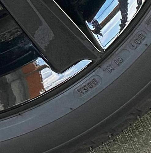

Ich hab richtige Winterreifen drauf mit Bergpiktogram. Übrigens auch DOT 005X, genauso wie damals meine Winterreifen vom BMW aus 2017.
Deshalb frage ich ja wie die das überhaupt kontrollieren wollen, wenn Reifen, die zu unterschiedlichen Zeiten hergestellt wurden die gleiche DOT haben: 005X.

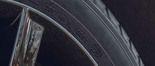

Deine DOT steht innen. Zumindest an diesem Rad. Die Reifen haben weder Laufrichtung noch inside/outside. Während in der Regel ein Mechaniker oder Reifenservice bei der Reifen Montage darauf achtet, dass sich die DOT gut leserlich außen befindet, ist es dem Erstausrüster bzw. Im Werk relativ egal. Dass sich die DOT mit Herstellungs Woche und Jahr außen befinden muss, ist nicht festgelegt. Sie muss sich lediglich auf mindestens eine der beiden Reifenflanken befinden. Bei Reifen mit inside/outside Montage Richtung steht es logischerweise auf der Außenseite. Bei Reifen mit Laufrichtung, wird es meistens bei 2 Reifen z.B links außen stehen und bei den 2 Reifen rechts innen. Ist beides nicht vorhanden, kommt es darauf an wie der Monteur den Reifen auf die Felge geschmissen hat (Wie bei dir der Fall). Wie die Polizei das kontrolliert? Ganz einfach, Sie laufen alle 4 Reifen und hoffen dass es mindestens auf einem Außen steht. Im Zweifel wird sich mit Taschenlampe unters Fahrzeug gelegt.

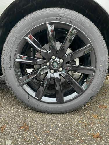

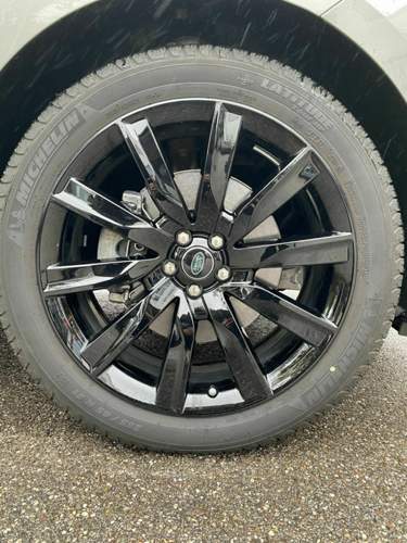

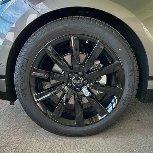

Immerhin stimmt die 005X 😁
Aber wie gesagt, bei meinem steht dahinter kein Herstellungsdatum, bei keinem der vier Reifen. Die Fotos sind von vorm Wechsel auf die Winterreifen. An den Bremsen sieht man ja schön, dass es wirklich vier verschiedene Räder sind.

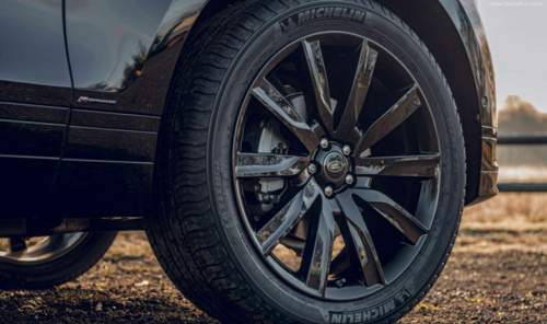

Das weiß ich, das habe ich auf deinem ersten Bild schon erkannt. Und dass du bei allen vier außen keine DOT hast habe ich dir natürlich davor auch schon geklaubt. Aber dann muss es innen hinter den 005X stehen (005X steht auf beiden Reifenflanken). Ich glaube kaum dass Michelin das bei deinen Reifen vergessen hat. Das wäre der erste Reifen, den ich ohne DOT sehe und ich habe schon ein paar in den Händen gehabt. Mein Bild zeigt nur, dass es Michelin Latitude Tour HP Reifen mit DOT gibt und wo sieh steht. Das soll nicht heißen, dass es außen stehen muss. Ich hab mir zur Illustration extra die mühe gemacht, ein Bild mit den selben Felgen zu finden wie du sie hast 😁😛
