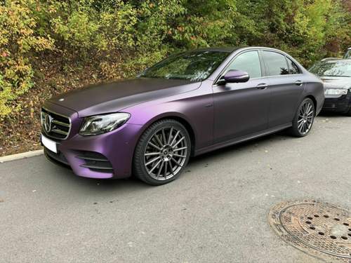

Hallo Leute,
habe nun eine Antwort Erhalten. 20 Zoll Felgen für E300de Limosine sind doch angeblich möglich. Man muss nur ca. 40€ beim TÜV bezahlen. Klingt doch gut oder sollte ich misstrauisch werden?
Passen eigentlich die Mercedes ,,kappen“ auf die Felgen (wheelworld 27 dgm+).
Hier die ABE die ich erhalten habe.
https://www.felgenoutlet.de/.../00298924.pdf
Hat jemand Fotos der originalen Felgen?
Ich habe den Info bekommen, dass diese Felge passen sollte (AEZ Steam graphite 20"😉. Mittlerweile habe ich mein Zweifel. Mal sehen was daraus wird.
