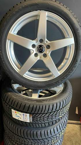

Hallo, bisher war ich nur stiller Mitleser, habe aber die Gespräche zu diesem Thema aufmerksam verfolgt, da ich selbst von der Thematik betoffen bin. Ich wollte für mein Fahrzeug eine optisch gute Lösung die noch bezahlbar ist. Das hat mich einigen Rechercheaufwand gekostet. Ich denke das Ergebnis und Preis ist für 19 Zoll in Ordnung.

Hallo Mr.Wulfcastle, die Felgen sehen gut aus!
Aber reicht die Traglast? Bisher dachte ich das HA 103, VA 100 vorgeschrieben sind?
Hat sich da was geändert?
Hallo KlasseIchfahreE,

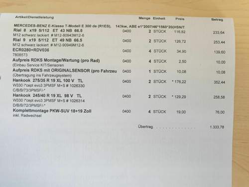

dank dir. Ja, die Traglast der Reifen reicht (Felgen laut ABE an der HA bis 810 kg je Felge). Ich habe darüber auch mit dem Reifen-Händler gesprochen. Laut Fzg.schein liegt die zulässige Achslast an der HA bei 1.600 kg. Folglich muss die Felge-Reifen-Kombi bis 800 kg ausgelegt sein. Der 100er-Traglastindex entspricht genau 800 kg. Zusammen mit der Traglast an der VA (1.220 kg) kommt man so auf das zulässige Gesamtgewicht von 2.820 kg. D. h. mehr als 2.820 kg gesamt bzw. 1.600 kg an der HA darf sowieso nicht anliegen, da das Fahrzeug sonst überladen ist.
Vielleicht liegt das mit 100 bzw. 103 Traglastindex an den 18-Zoll-Rädern? Bei 19 Zoll habe ich nur zwei Zubehörfelgen gefunden, die laut ABE auf dem 300 de T-Modell (kein 4-Matic) und mit Mischbereifung erlaubt sind. Neben Rial ist wohl AEZ eine der wenigen Hersteller, die diese Kombination für das Fahrzeug anbieten.
Und genau da sehe ich das Problem, keinerlei Reserven, Stützlast, mal ein paar Kilo mehr eingeladen, Dachbox, voller Tank…alles nicht unmöglich und auf eine Waage fahren die wenigsten voll beladen um ein Gefühl dafür zu bekommen, was das alles wiegt. Wäre für mich zu stark auf Kante!
Ob der 103 Lastindex bewusst als Reserve gewählt wurde ist fraglich. Ich habe mal nachgeschaut. Die an der HA serienmäßig zulässige Reifengröße (275/40R18) gibt es aktuell nur mit 103 Lastindex. Bei meiner Reifengröße an der HA (275/35R19) ist eben nur 100 Lastindex verfügbar.
In Bezug auf die angesprochenen Reserve würde mich interessieren, wie hoch die max. Traglast (wie viel über der Achslast an der HA von 1.600 kg?) der serienmäßigen (AMG-)Alufelgen ist. Hat da jemand eine Info?
