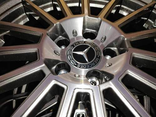

Hab die Räder heute bekommen und einen meiner Originaldeckel der werksseitig verbauten 18-Zoll AMG-Felgen probiert.
Ergebnis: Passt!
Teilenummer: A2224002100
Durchmesser: 75mm
Findet man in der Bucht unter Angabe der TN ab 30€ für einen Satz. Oder man steckt halt beim Räderwechsel um. Je nach persönlicher Bequemlichkeit ;-)
Ergebnis: Passt!
Durchmesser: 75mmFindet man in der Bucht unter Angabe der TN ab 30€ für einen Satz. Oder man steckt halt beim Räderwechsel um. Je nach persönlicher Bequemlichkeit ;-)
Danke für den Hinweis. Ich kann bestätigen, die Dinger von eBay für 30€/4 Stück passen perfekt und sitzen fest auf den AEZ Steam Felgen.

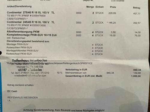

Habe Heute dieses Angebot bekommen, was meint Ihr dazu? Fairer Preis?Ich habe die gleichen Reifen beim Reifenhändler in Wiesbaden für 930 Euro bekommen incl allem. Nach einem Anruf bei Conti wurde ihm mitgeteilt dass die 24 Sätze die er bestellt hat erst Mitte November lieferbar sind. Jetzt hat er mein Satz, weil ich nicht warten will, auf dem freien Markt besorgt.

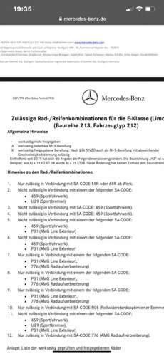

ich soll jetzt Winterräder kaufen. 17" oder 18" will ich kaufen. Mein Auto hat AMG Paket außen und ich weiß nicht welche Felgen kann ich kaufen. z.B. auf EBay steht in Beschreibung so was:
"Nicht passend in Verbindung mit SA-Code:
459 Sportfahrwerk / U29 Sportbremse / P31 AMG Linie Exterieur"
Wo kann ich diese Codes finde?
Auf der Seite www.lastvin.com steht mein Auto nicht.
Habt ihr eine Idee?
Danke

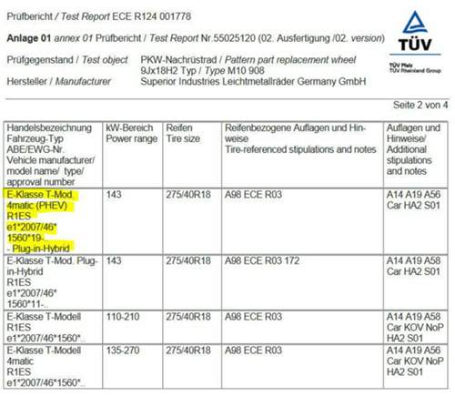

nervös muss man noch nicht werden, aber irgendwie kommt es mir so vor, als ob bald Winterreifen angesagt sind. Ich bin seit dem Sommer mit eben diesem E300de unterwegs und habe mich sehr darüber gefreut, dass es hier schon ein entsprechendes Thema gibt. Kurz bevor ich nun die Rial M10 für den Wagen ordern wollte, ist mir noch eine Nachricht in den Posteingang geflattert. Bei diesem Menschen hatte ich ebenfalls ein Angebot zu den Rial Felgen angefordert. Er schrieb mir nun, dass die Felgen leider nicht für meinen Wagen zugelassen sind.
Im Anhang die entsprechende Passage aus dem Gutachten, in den Auflagen steht NoP: Nicht für Plug-in-Hybrid-Fahrzeuge bzw. extern aufladbare Hybrid-Elektro-Fahrzeuge (PHEV)
Und nu? Gehen wohl doch nur Originalfelgen, wenn ich bei 18" bleiben will oder wie?
Mit besten Grüßen und ein sonniges Wochenende
Ich muss meine Aussage zu den Rial wohl doch revidieren. Zusammmen mit meinem Reifendealer habe ich noch mal das Gutachten untersucht.
Er hat mir die entsprechende Stelle gelb markiert, die seiner Meinung nach eine Freigabe für mein Fahrzeug beinhaltet.
Ist für mich schlüssig.
Sehr Ihr das auch so?
Beste Grüße
Ich habe auf meinem Leaseplan E300DE T 4Matic Exclusive im Winter auch die Rial M10 mit Mischbereifung drauf. Gehe davon aus, dass das so passt. Reifen sind Pirelli Sottozero. KBA 53270 ist auf den Felgen drauf (zumindest hinten, vorne habe ich nicht separat gecheckt.
