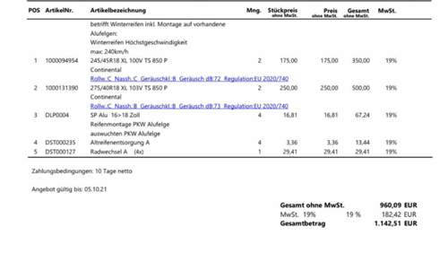

Habe Heute dieses Angebot bekommen, was meint Ihr dazu? Fairer Preis?
Hallo ins Forum,
um die 285 EUR/Reifen bei der Größe und für einen Premium-WR halte ich für durchaus realistisch. Vor ein paar Jahren hatte ich um die 210 EUR/Reifen (allerdings 225/55 R16 und H, auch Conti), so dass dies für R18 und V unter Beachtung des zeitlichen Versatzes m.E. schon passt.

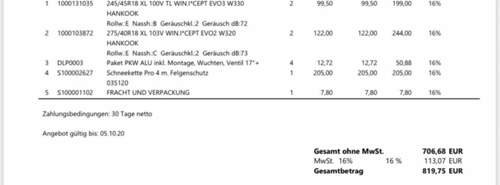

ich habe letztes Jahr 500€ Netto für Hankook Reifen bezahlt
.jpg
Hallo ins Forum,
@solarFahrer schrieb am 25. September 2021 um 19:58:08 Uhr:
sind am Ende knapp 150 EUR/Reifen. M.E. sind aber Hankook-WR nicht ansatzweise mit Conti-WR zu vergleichen.
