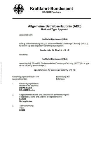

Ja, bei mir konnten das mehrere Reifenhändler ebenfalls nicht finden. Nachdem ich es dann selber gesucht & gefunden hatte, bin ich zum Reifenhändler mit meinen Dokumenten hin.
Als er es gelesen hatte, konnte er mir bestätigen, dass damit die Felgen zulässig wären.
Im Anhang mal die relevanten Seiten, das komplette Dokument ist ein PDF, paarhundert Seiten lang....
Diewe-turbina-abe-zusammenfassung

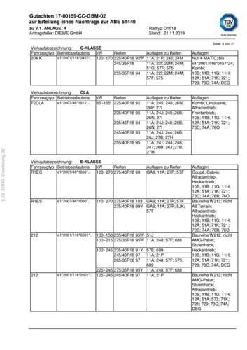

Und wo ergibt sich daraus jetzt die Zulassung für den E300de? Unter Typ R1ES und der erforderlichen Kombination 245/275 steht doch eindeutig „nicht E300de“?
Du hast völlig recht, da steht "nicht E300de", und das hat mich jetzt doch sehr verwundert, weil ich sicher war, dass das dort nicht stehen würde.
Ich habe die Seiten in meinem Beitrag aus dem großen Dokument über die Suche nach "R1ES" gesucht und als Einzelseiten hochgeladen, dabei aber offensichtlich nicht mehr genau genug nachgesehen, was ich denn dort gefunden hatte. Eigentlich wollte ich eine andere Seite hochladen, diese jetzt hier nochmal im Anhang.
Nach meinem Verständnis erlaubt die Anlage 3 zwar nicht den E300de, aber da es die Anlage 4 doch erlaubt, gilt die Freigabe. Falls da jemand begründete Einwände hat, würde ich sie gerne hören und besprechen.

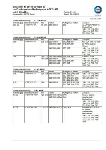

In Denis9999 Post vom 30. August 2020 um 11:11:35 Uhr paßt der Eintrag "R1ES", zumindest ist der E300 de nicht explizit ausgeschlossen wie auf den Seiten vorher. Allerdings wird nur die 275er Dimension gelistet. Was ist dann mit den 245ern der Vorderachse?
Hier die Seite für die Vorderachse.
Insgesamt sind das mehrere PDF mit zusammen knapp 600 Seiten.
Falls es jemand komplett haben möchte, kann ich es gerne auch zusenden, dann mir per PN kurz die eMail-Adresse zukommen lassen.
Vorderachse

Korrigiert mich, wenn ich falsch liege, aber meines Wissens nach kann man die beiden Achsen nicht einfach aus verschiedenen Dokumenten “zusammenstückeln”. Das Gutachten hier würde eine Freigabe der Felgen für eine 4-fach Bereifung mit 245ern (VA und HA) bedeuten, welche beim E300de aber definitiv nicht zugelassen ist.
Hier muss also meines Erachtens bei der Typ-Bezeichnung R1ES die Mischbereifung 245/275 aufgeführt sein und explizit die Freigabe für den E300de erfolgen. Das hat die Diewe Turbina aber aus meiner Sicht wohl nicht, denn bei der zugelassenen Mischbereifung wurde der E300de explizit ausgeschlossen.

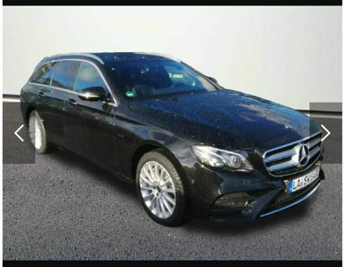

Hilft auch nicht so richtig weiter, aber bei Autoscout gab es eine Verkaufsanzeige eines MB-Händlers und der Wagen hatte auch die Turbina drauf.
Felgen

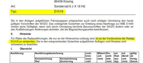

Das sind zwei ABEs, eine für die Vorderachse und eines für die Hinterachse, und die gelten auch nur in Kombination, steht in der ausführlichen Version auch so drin, dass jedes Gutachten nur gilt, wenn auf der anderen Achse die Felgen/Reifen des jeweils anderen Gutachtens verwendet werden.
Gutachten
@Denis9999 schrieb am 10. September 2020 um 14:12:14 Uhr:
genau so ist es!
Ich habe sie im Winter auf dem Auto. Der Händler hat den Wagen auch beim TÜV vorgeführt und die Räder abnehmen lassen. War kein Problem und sie sind nun eingetragen.
