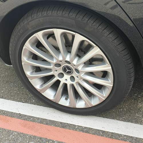

Ich fahre die schon seit Dezember. Mein Wagen sieht genau so aus :-)
Aufgrund der geringeren Einpresstiefe schließen sie hintern schön mit dem Radkasten ab.
Was mich jetzt noch stört ist, das mit zwischen Reifen und Kotflügel fast eine Cola Dose stellen kann.

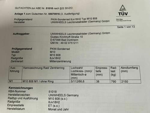

Ich habe mal eine Frage an die E300de T-Modell Fahrer hier. Die Traglast auf der Hinterachse des Kombis liegt bei 1600kg? Stehe grad vor der Frage ob meine 18" Winterräder, die ich aktuell auf meinem E 220d T-Modell fahre, auch auf den E-300de T passen?!In meiner ABE steht eine Radlast von 790kg, aber unter den Fußnoten zugelassen bis 1600kg :D
Vielen Dank, falls jemand Licht ins dunkle bringt!

Leider nein, da passt einiges nicht. Traglast zu gering und Du wirst keinen Reifen für Deine Felge finden, der einen Lastindex von 103 hat. Den gibt es nur bei 275er Bereifung und die dürfte nicht auf Deine Felge passen. Die ABE Deiner Felge wird wohl den 300de T ausschliessen.

Moin!
Hab mich auch bei meinem Reifenhändler nochmals schlauf gemacht, passt leider wirklich nicht! Danke für deine Info :)

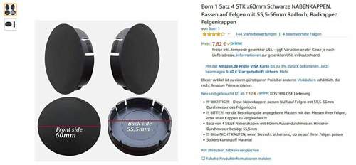

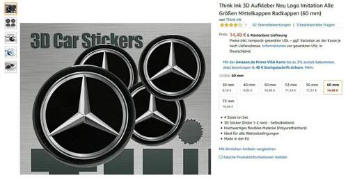

Frage zur Diewe Turbina:
Passen die Mercedes Nabenabdeckungen?
Nur die 18 Zoll sind zulässig, oder?
Die Diewe benötigen kleinere "Felgendeckel", hier ist der Durchmesser 56m.
Mögliche Lösung:
Kappen
Bepper
Felge
