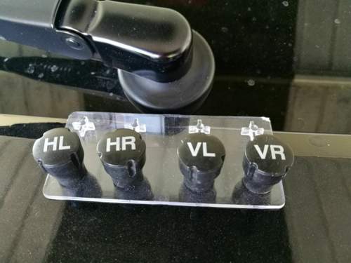

Verwende seit kurzem bei den eingelagerten Reifen diese Staubkappen vom Baumarkt...
Img-20200406
Ich nehme Kreide. 🙂
Kreide macht die Stimme schön zart ....
