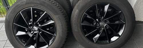

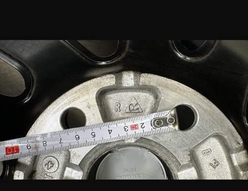

würden die Felgen bei mir passen? Finde keine andere Beschreibung auf den Felgen.
Hi.
Wenn ich das richtig sehe handelt es sich hier um Borbet- Felgen. Dann müsste es dazu eine ABE geben, wo drin steht, für welche Fahrzeuge diese Felge geeignet ist.
Selbst wenn die Felge von den Maßen her passen würde gibt es auch noch andere Dinge, die beachtet werden müssen.
Gruß m_driver

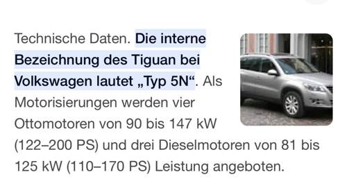

Der Tiguan II Allspace 5N ist doch auch der Tiguan Diesel mit 200PS Baujahr 2021 oder ?
Habe das im Internet gefunden da steht der mit 200 PS nicht mit drin.

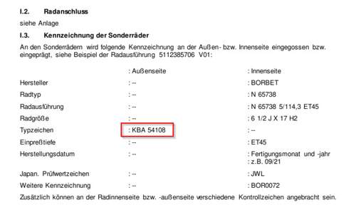

Hi.
Egal was für Informationen auf irgendwelchen Internetseiten stehen, ausschlaggebend ist das, was in der ABE steht.
Denn nur darauf achtet der TÜV, Dekra usw.. Alles Andere geht nur mit Einzelabnahme.
Gruß m_driver
Auf der Felgenseite, kann man sich die ABE runterladen.
Somit wäre das doch in Ordnung.
Wenn die ABE zur Felge passt und in der ABE dein Auto drin steht ist alles gut.

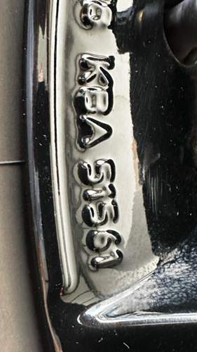

Auf der Felge muss eine eindeutige Nummer stehen. Diese muss in der ABE auch aufgeführt sein.
Mit "Denken" kommt man hier nicht weiter....
Hi
Auf der Felgenaußenseite muss irgendwo die KBA- Nummer stehen (siehe Anhang).
Gruß m_driver
Felge
KBA 51561
