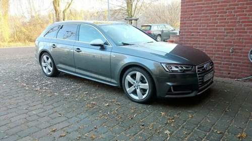

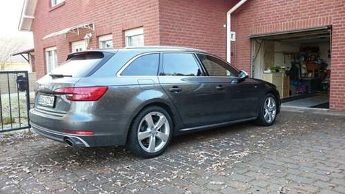

Hier ist meine Winterreifenkombi:
original Winterräder mit 225/45/18 Bereifung vom A6 auf Alufelge (4G0 601 025 M) 7,5Jx18 ET37
Gefällt mir jedenfalls richtig gut.
K-mit-winterraedern-jpgdsc-0264
K-mit-winterraedern-jpgdsc-0265
K-mit-winterraedern-jpgdsc-0266
Sehr stimmig. Gefällt mir gut!
@Jup_HH schrieb am 5. Dezember 2016 um 20:18:31 Uhr:
Danke... :)
Finde auch, dass sie sehr gut auf dem B9 wirken. Nicht so mickrig/winzig und pflegeleicht dürften sie aufgrund der Form auch sein.
