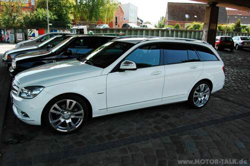

Warum ist der hinten tiefer als vorne?
Mit Stahlfelgen sieht der mal beschissen aus.
Ja die Felgen vom W205 passen auf den W204
