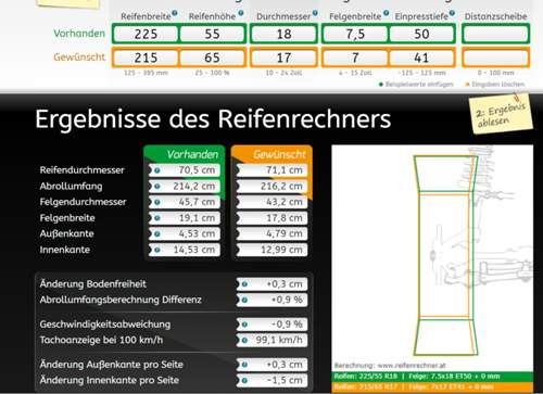

215/65R17 ist laut ABE ohne Auflagen bei der Felge möglich. Nacheilung im Vergleich zur Seriengröße 225/55R18 ist 0,9% und somit zulässig, siehe Reifenrechner.
Reifen

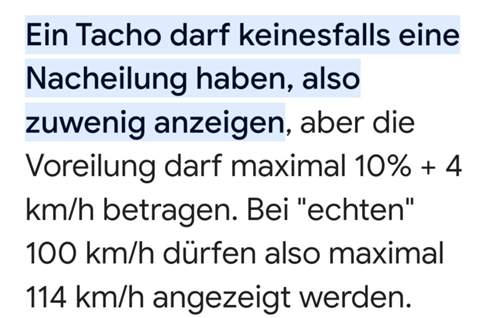

Dann haben sich die gesetzlichen Voraussetzungen aber gehörig geändert.
Nacheilung ist nach wie vor nicht erlaubt.Aber der Wagen fährt ja auch mit der Reifengröße 225/55R18 bei Tempo 100 effektiv nur 97-98 km/h und nicht genau 100 km/h. Wenn dann der 215er 1% nacheilt, passt es immer noch.

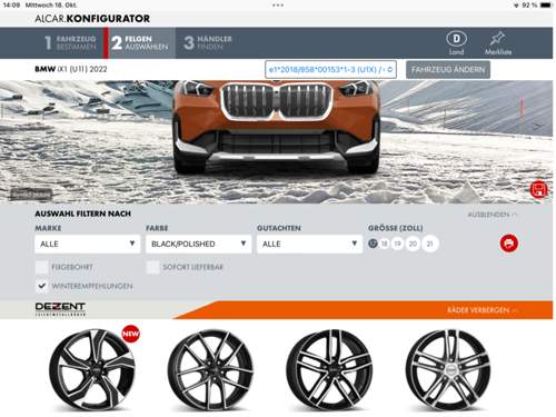

Ich hatte mir die Felgen so ausgesucht und der Reifenhändler hat das dann noch mal überprüft (lt. Konfigurator bei Alcar)

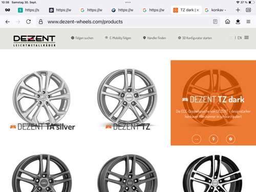

Die Homepage von Dezent hat (bis zu meinem Einwand) anders ausgesehen. Die haben die Felge als Konkav beworben. Mit diesem Anhang habe ich ja auch die falsche Beschreibung der Felge seitens des Herstellers begründet.
Und dieses kann ich sogar heute noch nachweisen, da das Internet ja nix vergisst.
Mit der Bemerkung 75l hast du Recht. Die ist in der ABE und im ECE aufgeführt. Zum Zeitpunkt der Bestellung hatte ich aber noch kein COC Papier und weder der Händler, noch ich konnten deshalb diesen Punkt überprüfen.
Bin sehr gespannt wie die Geschichte jetzt weiter geht. Ich warte jetzt auf eine Reaktion des Händlers.
Ob das einen Sachverständigen interessiert weiß ich nicht. Er wird sich auf die Ausgangsbereifung fixieren und feststellen, dass 215 65 einen größeren Durchmesser, dadurch grösseren Umfang initiiert und eine Tachonacheilung bedingt. Sein Resümee wird sein: keine Eintragung

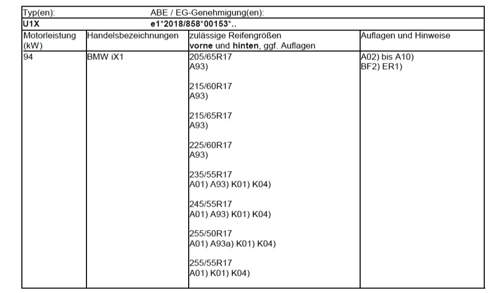

Die Felgen haben eine ABE und die aufgeführten Reifengrößen sind vom TÜV freigegeben.
Es ist keine Eintragung erforderlich, sofern die Auflagen zu den entsprechenden alternativen Reifengrößen, abweichend von den ab Werk gelieferten, erfüllt werden.
Hier noch die möglichen Reifengrößen laut ABE von der P73 Platin Felge:
Wobei ab 235/55R17 eine Eintragung und auch Karosseriearbeiten erforderlich sind.
