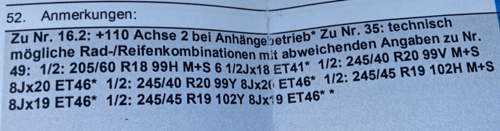

Da es sich um einen Dienstwagen handelt darf ich nur die kleinstmögliche Felgengrösse für die Winterreifen beim Auslieferungshändler auswählen.
Wisst Ihr welche minimale Felgengrösse (Winterreifen) für die roten M Bremsen freigegeben sind?

Das sind dann die 19 Zoll!

Habe auch das Sportpaket Pro mit der großen Bremse. Mein Händler wollte für mich auch nach Winterkompletträdern nachsehen und meinte, dass der Teileservice ihm diese freigegeben hat:
Winterkomplettrad V-Speiche 833
Scheibenrad Leichtmetall jet black uni - in 17“

Danke hast Du die 17 Zoll Felge mit der. M Sportbremse drauf?
Hast Du Bilder?
Ich bekomme die Sportbremse, rot hochglänzend (S03M2)
In der Beschreibung der V333 steht:
!HINWEIS:
Nicht für Fzge mit 18" Sportbremse S3M1A / S3M2A, 19" M Verbundbremse S3M8A und nicht für MPA

Also. 17 Zoll passt zu 100% nicht. Es gibt noch einen 18“ Satz der passen soll.
Händler:
Hallo Herr XXX,
ich habe soeben nachstehende WKR erhalten. Winterkomplettrad V-Speiche 833 Scheibenrad Leichtmetall jet black uni
Ich:
Sind das 17 Zoll? Passen die über die Sportbremse?
Händler:
Habe vom Teileservice die Freigabe erhalten!
Ich war auch verwundert, weshalb ich extra nachgefragt hab.
Hallo
Bei unserem BMW iX1 xDrive30 M Sportpaket Pro(rote Sportbremse) sind nur 18 und 19,20 Zoll eingetragen siehe Bild.

17 Zoll geht doch gar nicht mit M Pro, da du die Sportbremse hast. Also mindestens 18 Zoll, Standard ist dann das Styling 879, bzw. die verschiedenen M Felgen.

Erstaunlicherweise sind (fast) keine der Zubehör-18 oder 19 Zöller für die größeren Bremsen (blauer oder roter Bremssattel) zugelassen.
Das ist dann im Gutachten vermerkt mit:
"Die Verwendung der Räder ist an Fahrzeugausführungen mit Bremsscheibendurchmesser 360 mm an der Vorderachse nicht zulässig".
