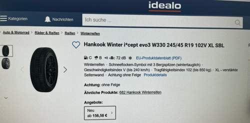

Hallo, darf ich im Vorfeld meiner Lieferung des IX1 die Frage nach Winterreifen stellen. Die Grösse 205 65 17, vor allem mit dem 100-er Tragindex ist ja mehr als exotisch. Ich fand gerade mal 3 Hersteller, die einen Reifen ab 160€ anbieten. Frage: wie habt ihr das gelöst? Passe die 570-er M-Felgen vom F48? Ich rede nur von den Felgen (18"😉, nicht vom Gummi. Das die Reifen nicht passen, vor allem der Index nicht, ist mir bewusst.
148 Antworten
Da hast du Recht. Für das Geld bekommst du keine 17" Reifen

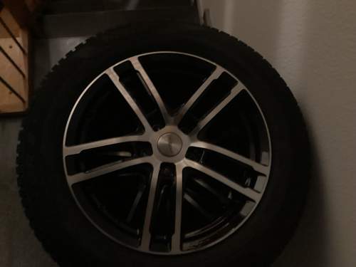

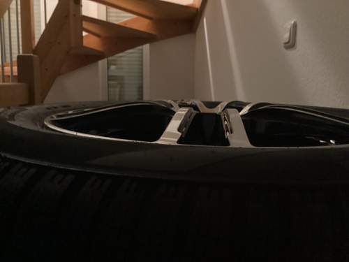

Dezent TZ dark, Größe 7 x 17 mit ET 41
Bilder von der felge sehen klasse aus. Nur leider wölbt sich die unschön nach außen.

Du schreibst, du hast die Dezent TZ in 7x17 ET 41.
Auf den Bildern sehe ich schon mal eine schwarz/polierte Ausführung. Die ist nicht wintergeeignet.
Dann schreibst du was, dass der Hersteller die Felge als konkav beschreibst.
Wie kommst du darauf?
Die Ausführung 7x17 ET 41 mit ABE/ECE ist nicht konkav. Geht auch gar nicht bei der ET!
Es gibt das gleiche Design von Dezent in einer konkaven Ausführung speziell für BMW.
Dann ist die Bezeichnung TZ-C. Die hat dann 7,5x17 ET 27 und auch eine erhöhte Radlast von 810 KG.

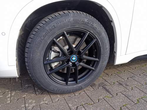

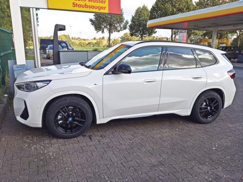

Hier meine Kombi
Winterreifen Conti TS 870 P, 215/65 R 17, 99T
Felgen Interpneu Platin P73, Racing Schwarz, original Maße 7x17 ET 41, fix gebohrt, ohne Zentrierringe
RDKS in schwarz, schwarze Auswuchtgewichte (ab Werk auf meiner 18" M 838 silberne TPMS und silberne Gewichte).
Originalschrauben, Felgenschlösser und der original BMW Nabendeckel passen auch.
ABE, eintragungsfrei
Preis: 1.495,- EUR
