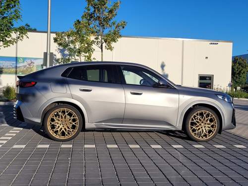

Ich bräuchte Erfahrungswerte bezüglich maximaler Felgen/Reifenkombination für den IX2. Würde gerne 9x21 ET35 fahren... weiß nur nicht ob diese passen ohne Nacharbeiten. Passende Felgen mit Teilegutachten gibt es ja fast keine... Daher würde es eh eine Sondereintragung werden.

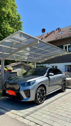

Also bei einem IX2 edrive20 den ich habe müssten schon 21 Zoll mit 245 35 21 gehen mit 96er Traglast. 1410kg Achslast wären die Reifen zulässig.
Bei mir müssten sogar die 21 Zoll Räder in den COC Papieren stehen.

Alles klar, dann freue ich mich sehr das ich den einzigen IX2 besitze der 21 Zoll fahren darf. ;-)
Hier die Räder die ich lt. EG Übereinstimmungsbescheinigung fahren darf...

Zusammengefasst...IX2 edrive20 gehen 21 Zoll, IX2 xdrive30 nur 20 Zoll.

ich überlege ernsthaft, mir die 21 Zöller (BMW 874M) per Einzelabnahme für meinen IX2 30 eintragen zu lassen.
Habe mal die Traglastbescheinigung von der Felge bei BMW angefordert.
Müssen die selbst beim Felgenhersteller beantragen und kostet 60€. Ist dann auch schon egal...
Es geht um geschissene 145 kg, die der Stromer mehr wiegt als der X2 M35i.
