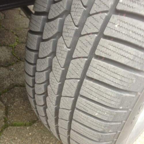

Hi
ich bin bis jetzt immer den Wintercontact von Conti gefahren und habe den auch für meinen G genommen.
Er zeichnet sich durch die weiche Gummimischung, Laufruhe und durch Stollenanordnung aus, die sich auch bei einer Fahrt im Tiefschnee schnell freiwerfen. Dieser Reifen hat sich auf meinen SUV bisher gut bewährt, da ich viel unter winterlichen Verhältnissen unterwegs bin. Ich habe ihn allerdings noch nicht auf dem G erprobt (habe ihn erst kurz).
Bild des Profils habe ich angefügt.
Tom
