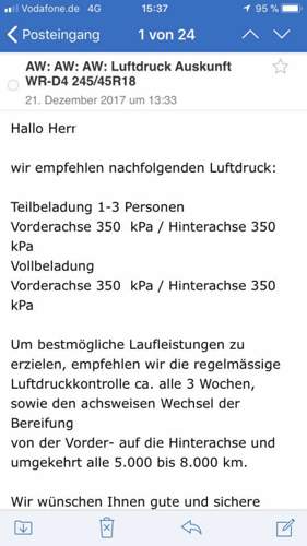

@rc-car-driver schrieb am 11. September 2016 um 14:30:35 Uhr:
Felge DEZENT TE Dark mattschwarz 8.0 x 18 (LK 5/112, ET 50), RDKS Schrader OEM 3012 mit Nokian WR-D4 245/45 R18 100V
Haben ABE auf v250 4Matic
sind super leise im Lauf und niedriger Verbrauch bei 3.4Bar
Wie weit sind Deine Erfahrungen mittlerweile zu Deinem angegebenen Luftdruck von 3,4bar???
Und wie zufrieden bist Du mit dem Nokian?
Würde mich mal interessieren
Danke
Hier mal die Luftdruckempfehlung von Nokian selber bei meiner Vau (Av.Ed. 2WD - mit AHK - 7Sitzer)
Reifen: Nokian WR-D4 in 245/45R18 100V XL
